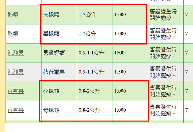

為了某些蟲害, 過去年間, 我曾經買過 大滅松 ( 松 字輩, 臭味超濃 ) / 加保扶 ( 另稱 好年冬 ) / 第滅寧.
然後, 經過可能三或四年, 用不到整瓶的 5 %. ( 極少狀況才會決定噴藥, 多數可能都已經放到失效了 ).
例如一瓶容量 500 ml, 十升的水 ( 10,000 cc ), 一千倍的稀釋, 只需要 10 cc ---> 用了 2 %.
就算是噴兩次, 也才用了 4 % 而已 ... 還剩餘 96 %.
因此大概每一罐, 都只有 開封 一次, 或是頂多 噴了兩次....就一直長期擱置.
所以 ---> 既然買了藥, 就要 努力噴, 大力噴, 經常四處噴, 才不會造成浪費.
註 : 第滅寧 可以用於蔬菜 ( 儘量減少或是避免, 留意安全期間與殘留問題 ) 與各種果樹.
包括柑橘或是芒果之類, 主要功能是 殺蟲.
第滅寧 的使用說明. ( 截圖 ).
可以先嘗試 1500 倍, 七天左右觀察狀況. ( 最右側是 施藥間隔 ).
對於 蛾類, 或許需要使用 1000 倍.
總之就是, 噴過之後, 必須做 觀察 與 檢視 ---> 效果不佳就加強濃度. ( 最高限制還是 1000 倍 為限 啦, 如果認為依舊無效, 就換噴不同的藥物 ).

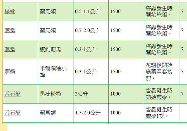

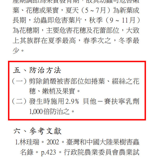

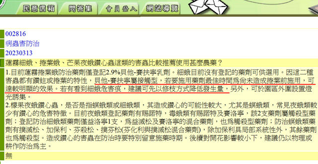

回應 第滅寧 之後, 才特別孤狗了一下. ( 不做編輯了 --- 不喜歡改東改西的 ).
第二張是有建議的 防治方式與藥物, 供參考.
eastern + 20 亦查過!

插花補充.
資料上是說 : 那種藥物屬於 " 接觸型 " ( 要噴到蟲子的身體才有作用 ), 因此最好在 捲葉發生之前 就噴藥防治, 才會比較有效.
另外就是 壞枝的處理 也很重要. ( 剪下燒毀 或是 搬到距離果樹較遠的地方 ).
已經捲葉的話 ( 很難直接噴得到蟲體 ), 或許可以嘗試, 使用偏向 系統性 的藥物. ( 讓植株吸收, 蟲子比較不敢去吃 ).
只是需要 更注意 藥物的安全期限. ( 距離可採收之前的 天數 儘量拉長一點 ).
所謂的 系統性 藥物, 筆者回應的首篇就有提到過.
另外, 所謂的 好年冬, 毒性也相對更強 ----> 注意風向與自身安全. ( 順風噴, 逆風身體倒退 或是 無風 再噴灑 ).
eastern + 20 感恩啊!
