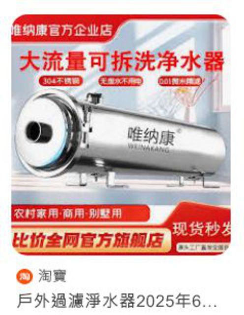

另外網拍有全戶過濾器
類似大型RO濾水器
用在農村井水溪水
請問有人用過嗎?
謝謝
