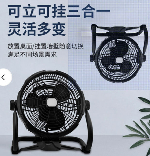

謝謝分享及建議
我目前只有放木頭、鐵件的工具
有橡皮、黏膠類的,怕融化還不敢放
是有打算種爬牆虎,不知道能不能爬鐵皮
竹竿架帆布,是預想拆裝20分鐘內完成,距離1HOME不遠,每次颱風前後拆裝不至於花太多時間
因為暫時不打算施工開門窗,沒辦法在鐵皮外加裝排風扇
如果把貨櫃門的桿子用鐵鍊鎖住 ,不要全關,開啟一些縫隙
直接把太陽能板跟V風扇放在貨櫃門上方,或許可行
搜尋到這種風扇剛好可以掛在門上,可接太陽能板還防水
