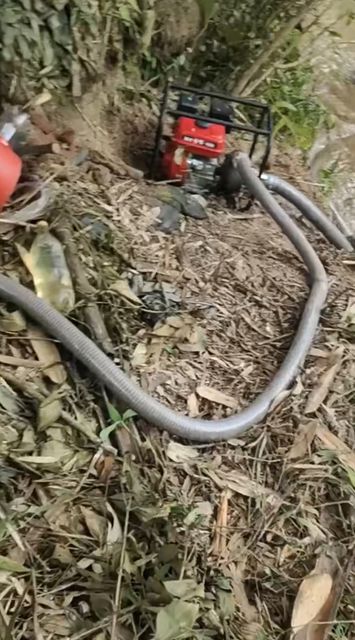

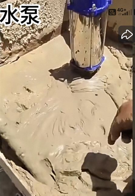

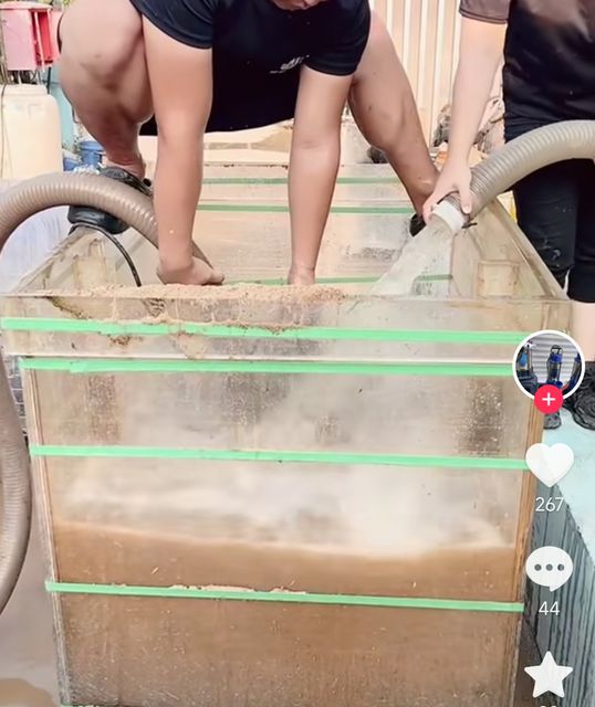

有辦法將溪底河沙、淤泥直接抽起來嗎?

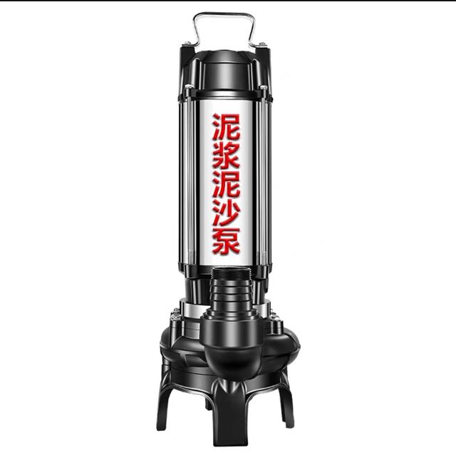

上網搜尋到污水泵,號稱可以抽泥沙
不過沒找到開箱影片
不知道實際效果有沒有廣告那麼好

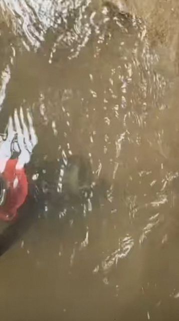

發表於 2025-8-28 14:17:56 | 顯示全部樓層
基本上就是 旁邊要有一個高壓水柱去擾動水流 這樣水的混濁度高 就能順便抽起泥沙
我魚池也是這樣設計  在抽水時 順便啟動沉水汞浦 就可以順便抽起髒污

本帖最後由 WenWen 於 2025-9-2 15:18 編輯
難怪有的影片,一邊抽一邊又把水沖回來
原來是要擾動水流
不過現在好像有比較新的機器
這種有切割葉片,可以直接抽泥漿
不太需要擾動水流
還有一種是引擎跟抽水機組裝
入水管直接放溪底就可以抽
沉水泵、污物泵用電線從農地拉到溪邊比較麻煩
用引擎的吃油比較方便
