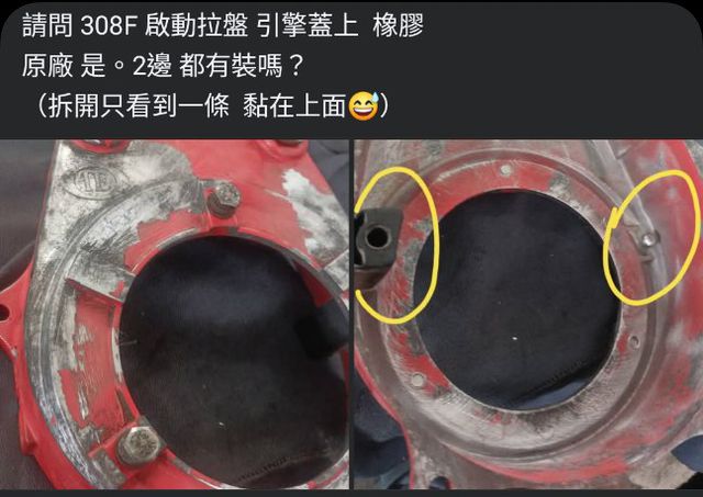

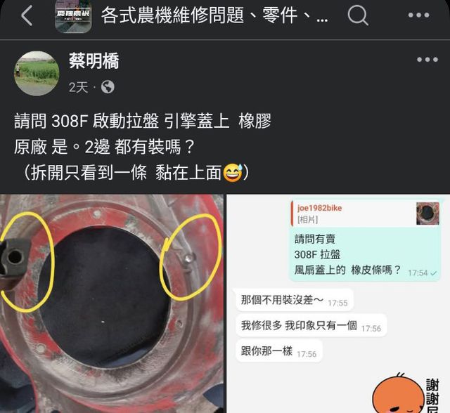

請問 308F 啟動拉盤 引擎蓋上  橡膠
原廠 是。2邊 都有裝嗎?
(拆開只看到一條  黏在上面)

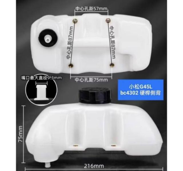

油箱 如改塑膠箱 適合哪機型的呢?

台製的可問原廠有沒墊圈,我整理別的機子是怕麻煩,別所太緊就好
油箱賣家有提供尺寸,比對適合的買,
      我上次問賣家孔距,對方直接回答~不知道~~哈

原廠只有裝單邊   導風入缸頭

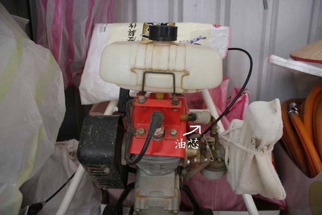

沒有相同油箱可以直上,我是使用三菱背負式割草機油箱,
支架則用固定蘭花的鐵絲摺出來的,油管大小也要經過轉接,
二行程的機子基本上看見油流進化油器一般都很好啟動
我也不知道為何原廠用鐵箱,
農機不是天天用,鐵鏽流進化油器很麻煩.
我的油箱內就生鏽了.
