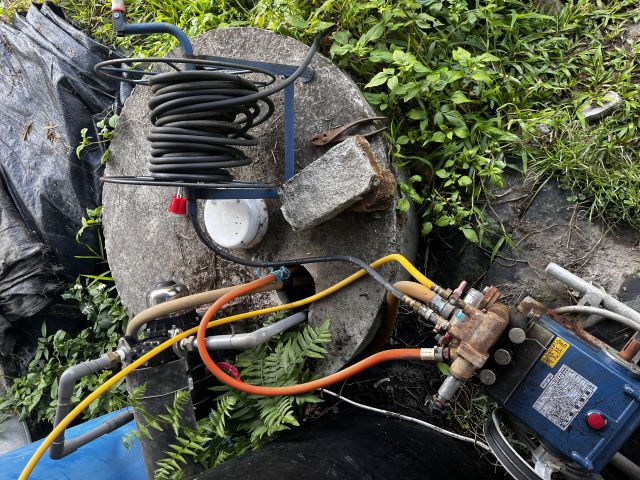

想請教有經驗的水電或者農戶,我這樣的配置可行嗎?
種植的作物:百香果園有五分地大,總灌溉的畦長1200~1250公尺左右,共種植800株 每株每日需水量為2公升,每1.5公尺種一棵。
果園現有設備:一台2馬的噴藥機、約1.5噸的儲水井、水源是山泉水,1.5噸的水井抽乾的話約4小時會補滿。
想做的方式:用噴藥機抽1.5噸水井裡的水,前端安裝蝶式過濾器、電磁閥、控制閥,接出主管pvc走百香果棚上(打草才不會打到水管),再分支管用PE管對植株一株挖一孔接2分細毛管道靠近土面約30公分裝一顆穩壓滴頭或是小紅帽噴頭全區一起灌溉,這樣可行嗎?會友甚麼問題呢?
我不確定的因素 1.動力的選擇是否用噴藥機即可還是要用加壓馬達? 2.如果五分地全區都開下去灌溉夠力嗎? 3.百香果的根系如果一株只用一顆穩壓低頭會不會長不好呢? 用單顆穩壓滴頭怕只低一小部份長不好,用小紅帽低頭較廣但又怕水前強後弱...(最長的畦約75公尺)4.還有甚麼其他我沒想到的問題嗎?
謝謝各位!

照片中的噴霧機頭,塞柱式的,壓力可高,但是流量小,把噴頭拆掉就知道了
管子只有2分半的,又很長也是問題

之前用電腦的chrome看,沒有看到相片(被我擋廣告順便擋掉了),那台噴藥機絕對不夠力,判斷方法就是看進水管的直徑,從6分、1吋、1-1/4吋到1-3/4吋,如果進水管的直徑不是1.25吋以上,那麼很抱歉,它的出水量了不起每分鐘40升。
