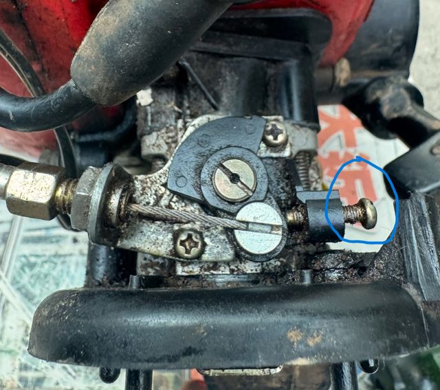

只好帶回家自修,剛剛發動了!但怠速很高,遍尋不到調整螺絲,所以只能上來請教前輩啦! 感恩!
三個方位看不到呀!

我的話,會先噴些化清劑進化油器,待速太快的話再調整這顆螺絲(先檢查油線有無卡住)

在鋼索那邊,我上個月也是轉速很快,完全沒有怠速,搞很久   換火星塞   洗空氣濾網   潤滑鋼索   都沒改善,  索性拿去金山農機行,我看到農機行  用化油器清潔劑  噴一噴   然後調整鋼索那側的screw.....  農機行說免費服務  結案........      呵呵呵
