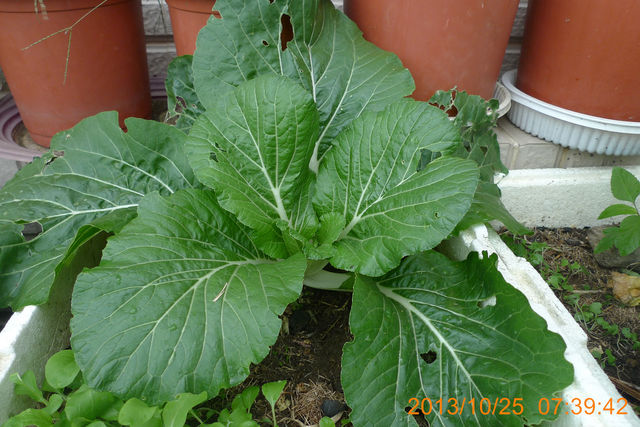

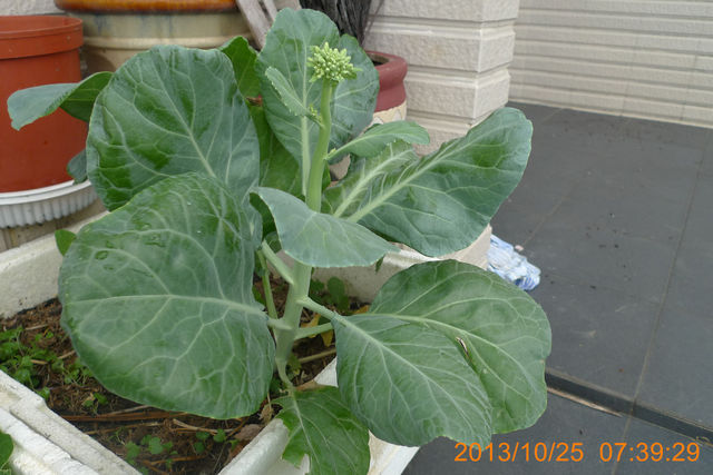

發表於 2013-10-25 09:18:03 | 顯示全部樓層
來玩玩看
雖然不符合要多株留種 和同科隔離的原則 呵呵
黑葉白菜和芥藍菜準備留種株
參與人數 2威望 +32 收起 理由
黑面 + 20 肥美壯碩
陳青 + 12 太棒了!
