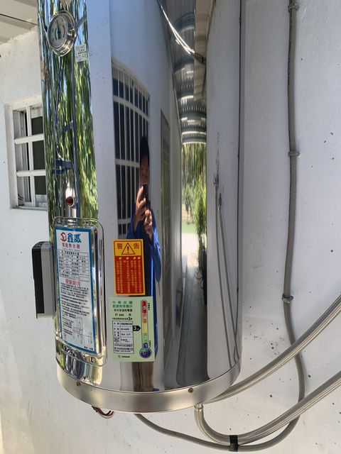

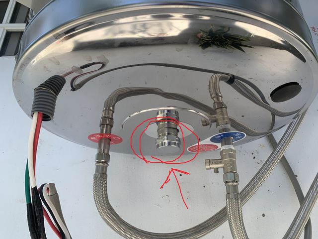

熱水器下方排水口大家常清理嗎
大約多久.
直接轉開就可以了嗎
thank

排水口 --- 把水 排光 用的.
如果產生內部 飽壓 的狀況 ( 也可以叫做 形成 真空 ), 會排水非常緩慢, 甚至於不會排水 --- 入水 或是 出水管, 必須鬆開至少一端, 讓空氣進入. ( 才能排得比較順, 並且完全的排完 ).
如果想要問 ---- 水垢 方面的問題.
1. 水垢 是附著於 加熱管外層 跟 桶壁內層, 屬於 片狀 的歲月累積.
堆積到某個 厚度 之後, 會自己 崩落, 呈現 大小不一的 片狀 半硬體物質. ( 而且, 可以成為 相當大片, 非常多片 ).
因此, 無法靠 放水 就能夠把 水垢 排出去.
2. 對於堆積的 水垢, 只能 拆除加熱管, 出現一個 四方孔, 然後用 握柄夠長 的 金屬湯匙,  伸到裡面去 " 慢慢撈出來 ".
撈到只剩下 細小碎片 之後, 把 水管 ( 另外裝設的 ) 伸到裡面沖洗.
夠小的碎片, 才能在 排水孔 排出.
3. 因為牽扯 拆除加熱管, 有 電力 / 電線 方面 的部份.
除非自己 " 夠懂電 ".
不然, 筆者的個人建議是 --- 找專業的 水電人員 來處理.
一般會清理水垢 ----------
1. 出水的水量, 或是整體的水量, 已經感覺 " 大不如前 ".
2. 加熱管 已經壞掉, 換新的時候, 順便做清理.
嗯, 要找 對於工作比較有信用 的人 --- 偷懶的業者, 加熱管 直接換掉 而已, 其他部份 " 說不定 " 都不會主動幫忙處理. ( 萬一水垢已經堆積很多, 會影響整體水量, 或是 水流量 ).
不然就是必須 --- 自己 全程監工.
