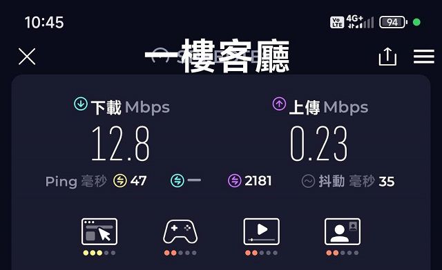

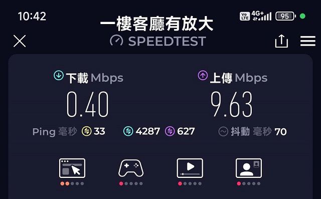

¸Ë¤F©ñ¤j¾¹,¦³¶}¸ò¨S¶},¤U¦æ¤ÏÅܺC,¦p¤U¹Ï

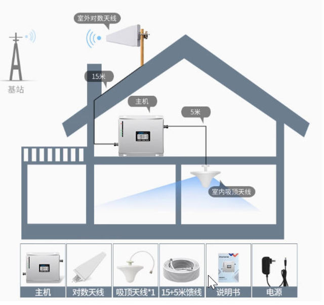

   ¥¦ªº­ì²z¦p¤U¹Ï
¦³¤@­Ó«ü¦V«¬ªº«Ç¥~¤Ñ½u¡A±µ¦¬¯à¤O·íµM¤ñ¤â¾÷±j¦h¤F¡A¦A¸g¥Ñ©ñ¤j¾¹²¾ÀW©ñ¤j¨ì«Ç¤º¤Ñ½u¡A¦]²¾ÀWÁÙ¦b¤â¾÷½d³ò¤º¡A¦¬µo¦³©µ¿ð¦ý¥i¥Î¡C
  ¥Î¤F¤@°}¤lªº¤ß±o¬O¡A¿é¥XºÝ¬O«Ç¤º¤Ñ½u¡A¤pªÅ¶¡¥iº¡®æ¡A¦b«Ç¥~´NºG¤£¯à¸@¡A©Ò¥H¥u¯à¨C¤Ñ±ß¤W¦b«Ç¤º¦¬µo¡A¥Õ¤Ñ¹A¦£ÁÙ¬OÂ_°T¡C
