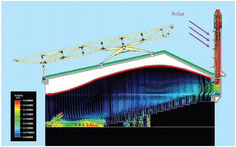

鄰居今年蓋了新農舍, 之前以為在半山腰上, 夏天應該不會熱
所以沒有裝冷氣, 結果這兩個月下來, 他們說, 白天真的熱爆了
之前也參觀過別人的木屋農舍, 到了夏天也都悶熱到不行
因此就請教估狗大神, 他回了我一個關鍵字Solar chimney + earthtube
也發現南部有一間綠色魔法學校也有用一樣的概念, 在節省能源
綠色魔法學校
由於本人是實事求是的工程師, 於是找到了freeware 模擬軟體可以用來計算預測, 在此跟大家分享
祝大家的農舍永保冬暖夏涼
Energe2D/3D
半郭半鄉村舍,半山半水田園
