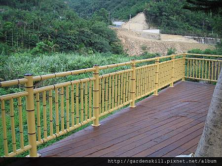

站長說的現有有人在做,可打關鍵字仿木紋鋁欄干如圖
小山田
還是仿竹子鋁欄干
如圖
群山結伴,峽谷為伍,美景天成好嚮往~好嚮往!
