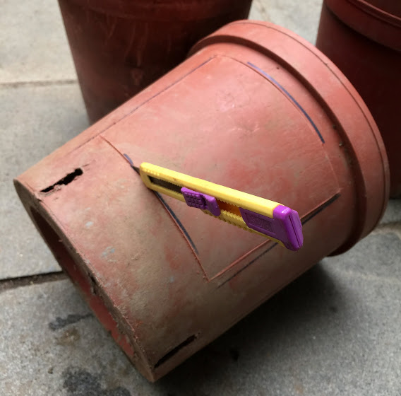

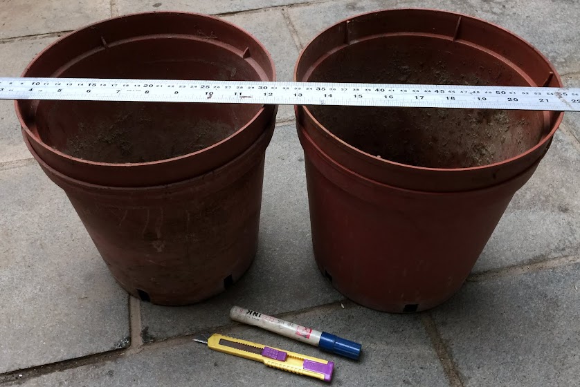

先取兩個一樣尺寸的塑膠花盆及直尺,簽字筆,美工刀,最好還要有手套比較安全!
取其一在周圍挖幾個視窗,我是準備挖三個;先畫出預挖範圍,才不會割過頭了!
第一個孔挖好後,就可以直接拿挖下來的那一片塑膠殼當樣本,貼在尚未畫線處均等左右,依樣畫葫蘆...
如此慢慢割完三個洞,就OK啦!...
最好用大隻一點的美工刀,不然就會如此...

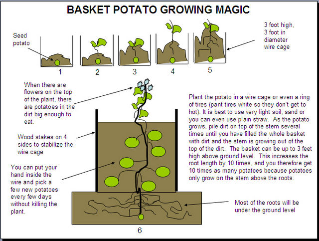

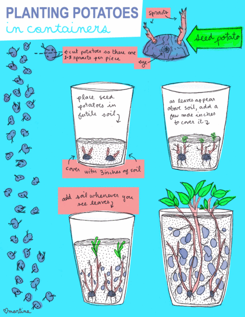

發表於 2016-1-12 17:59:26 | 顯示全部樓層
eastern 發表於 2016-1-12 16:35
繼續見分曉...
挖空的盆子是套入另一個盆子用的(如下)
要不要趁剛種先挖出來重種?
馬鈴薯跟種地瓜不一樣,
馬鈴薯要往上長才會長塊根,
所以要一直誘g上去才行。
老外分享的圖片:

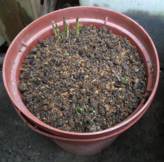

好像確實如此,難怪第一次地植時發現為什麼它們的小顆粒,都長在外頭的枝條上?...

發表於 2016-1-12 22:01:09 | 顯示全部樓層
樂活族 發表於 2016-1-12 21:28
這樣子哦...要趕快學起來
小弟馬鈴薯種植的方式,
用菜籃,底部跟周圍撲乾雜草,
將發苗的馬鈴薯塊跟用培養土(或沙土)埋著:
苗越長越高,培養土就要繼續填入,高度到苗端,
最後就讓它自然生長,開花結塊根然後枯萎就可以挖出了!
兩張相片相差14天就長這麼快,
可見馬鈴薯很好種......
可是...我還是把它種死了...
