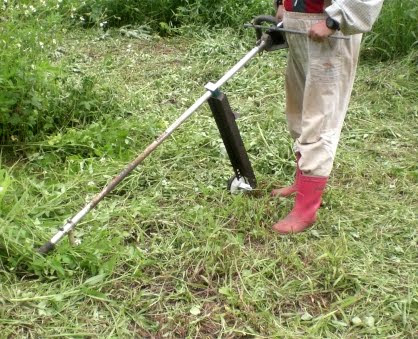

為了解決目前擁有的"硬管割草機"問題,遂依2home上許多前輩的PO文及自己的想法,先取手中已有的材料與購買零星料件,組合後試試如何?...
1.取舊角鐵一隻(0.3CM厚,3.8x3.8CM約130CM長),自行車輔助輪x2(網購),油壓管固定座一只.
大約量一下將要固定位置及最適合使用人操作高度,再動手切與彎成中央支點的輪架,裝置輔助輪.

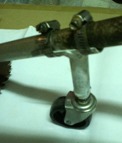

想說前面刀片處裝個小輪當支架,會不會割草時高度就都一樣高了.

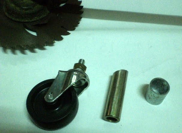

2.於是買了個萬向腳輪(4.2CM)
再翻出一些老東西來併裝一下...
把鐵件焊成一個支架...
在找兩個"管束"就把它固定起來了...

解開那兩個"管束"就可以把腳輪前後移動隨意調整高度了!...

實際操作後發現前輔助腳輪太小,容易因為一點點地勢太低就不易移動...
除了將腳輪再往前移讓刀片高一些外,也將略小的後支架輪馬上由双輪改為單輪試試...
再試看看...結果還是不甚理想!
因為左右橫掃的使用習慣,目前的改造算仍不可行! 加裝的把手粉吃力,前移速度遲緩...
