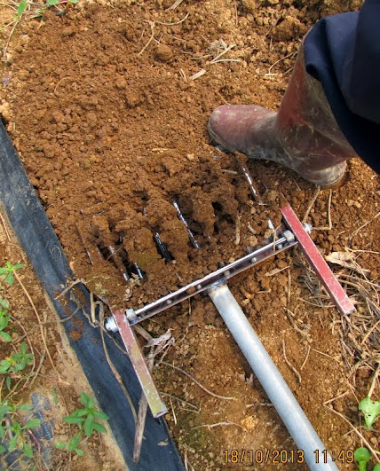

看了許多國外手工翻土工具的影片後...及001大有DIY的前例...
覺得如果只要種植一小片菜園,除了除草後還需要用鋤頭或圓鍬翻土,再將土塊打成小團後才能播種.
因為僅止於小面積的耕種,所以更不必殺雞用牛刀去動用小牛
於是興起DIY模仿影片中的翻土工具,看是否一舉兩得---既能翻土又能成為較小土團,以利馬上播種呢?

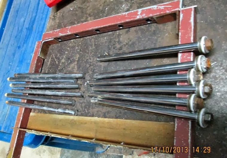

全部材料一次就在f大處找齊了!...
該鑽孔該切短的就下手了!
先柪出一個雛型...
因為是試驗性質所以以寬度30CM為準
活動端立柱
雙邊立柱燒焊固定
組合加上把手桿

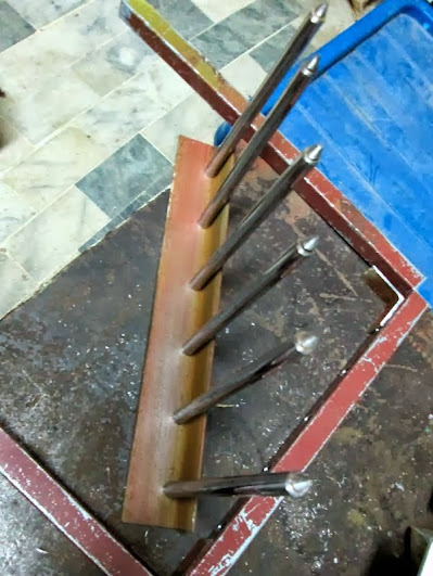

成品...
2#
發表於 2013-10-21 08:46:42 |只看該作者.....載入全部圖片 用LINE傳送 . 分享到FB

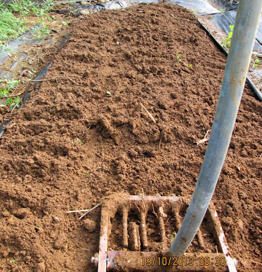

試用心得報告:
當要將土壤上挖通過立柱時阻力增加,所以會把前端固定座整個往上拉...
必需以腳踩住前端一角,才能順利將土壤上挖
或許屬於較黏土質的關係吧!
全窪整過一次後的情景...
可以直接種下高麗菜苗了!...

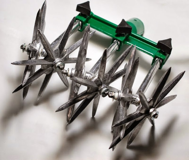

在網拍看到一種鬆土工具(將土團壓小)
二話不說買上給它買回來!
但是要在裝上把手桿才行!...

jonce大,
這組DIY好像不敷成本!...
之前在you tube看到美國公司在介紹,沒想到竟然是MADE IN TAIWAN.

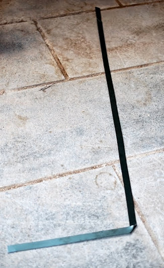

前言: 也是在網路影片看到的創意工具,拿鐵條打包帶製成刮草工具
於是昨天騎機車寄貨回程,彷彿壓過一條鐵條打包帶...
不死心回頭就給它在路中央,低著頭撿回來
就是它...

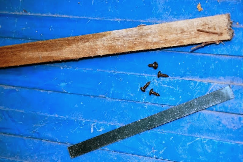

找出一些材料
將鐵條柪好外形及鑽固定孔,鋸一段木手柄...
想說直接平平的鎖上螺絲即可?
後來想到或許有些弧度使用起來會方便一點
於是給它喬個角度,重新再鑽一孔來固定!
完成啦!
手作刮草器...就等試用了!...

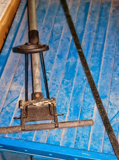

繼續給它改下去...
一支壞掉的海棉拖把架+鐵條...
因為希望站著也可以使用,其他的如髮泡製...
成品...
