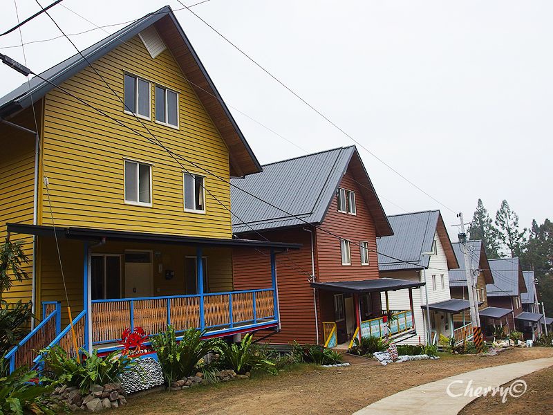

跟朋友去阿里山德恩亞納社區
發現建築頗具特色,但高腳屋似乎比率高
google 地圖
照片來自google
自由時報新聞
我只想到地不平所以蓋高腳
除此之外還有其他好處嗎?省地基錢?

夏天比較涼, 但冬天比較冷...,看起來比較大方..
3#
發表於 2016-11-14 12:58:27 |只看該作者.....載入全部圖片 用LINE傳送 . 分享到FB
高腳屋可以讓地板通風防潮,春天吹南風的時候室內地面可以保持乾燥,這一點最棒了,但是屋腳下有時後也會有一些意想不到的小動物借住。

高腳屋對地震頻繁的台灣可能不太合適

講到小動物,我直接想去龍貓了
或許是木頭用得多,保持乾燥變得很重要
但是台灣許多小木屋民宿,高腳的卻少之又少

高腳屋經過適切設計製作..
對於地震也是有一定的防護..
如果樓層式1~2樓..
木構許多是彈性結構..
像古早日本式的如龍貓卡通所見..
一支一支的地基撐住一支木柱..
修正成一列一列地基..

此地建築因地形及成本的考量會佔較大因素.
相同結構大小的建物離地會比貼地成本高,
但地形的改變除了工法還有安全的考量成本要處理.
而結構用較安全的方式成本提高不多也比前者容易掌握.

木屋幾乎都是高腳屋,報告完畢!
地板是木材,當然要盡量避免木材長期接觸到地面而潮濕長霉...
美國社區的獨棟/別墅木屋也一樣, 地板不會直接接觸到地面。就算有地下室也一樣...
鄒族人稱為「得恩亞納」(Toe'uana),社區裡有42戶小木屋....

鋼構配合木建築方式,這種輕負荷的結構,在山區不平之地,或是耐震而言。應該是不錯的選項。離地挑高避水氣,也省下填平地面的難度,也沒有填平的意義。
相對於用船堅砲利的重結構,所蓋出的耐震居住型態。
何者勝出也是個有趣的議題

底部鋼構,上面木屋,外牆盯上馬克版,鋼構防震又防白蟻,木屋冬暖夏涼,馬克版防水防潮。
