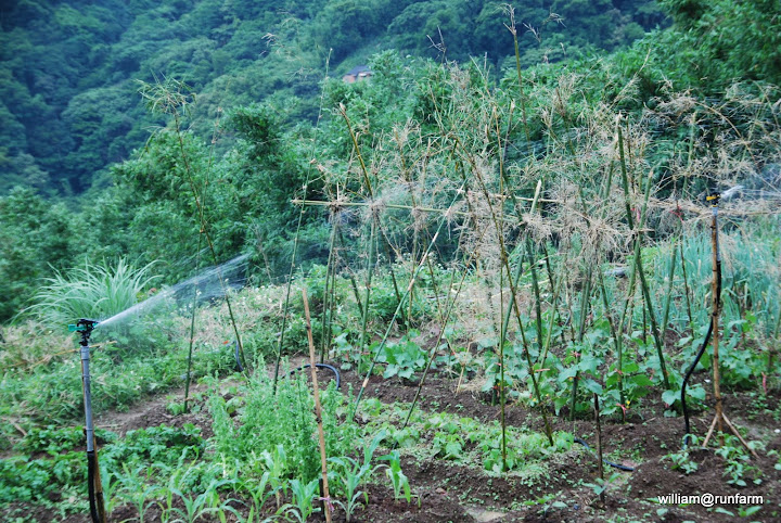

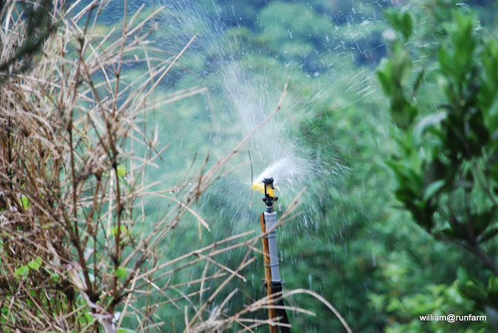

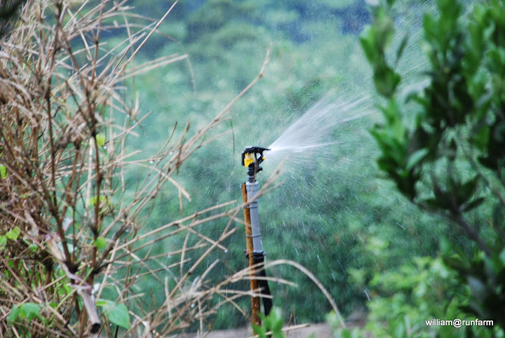

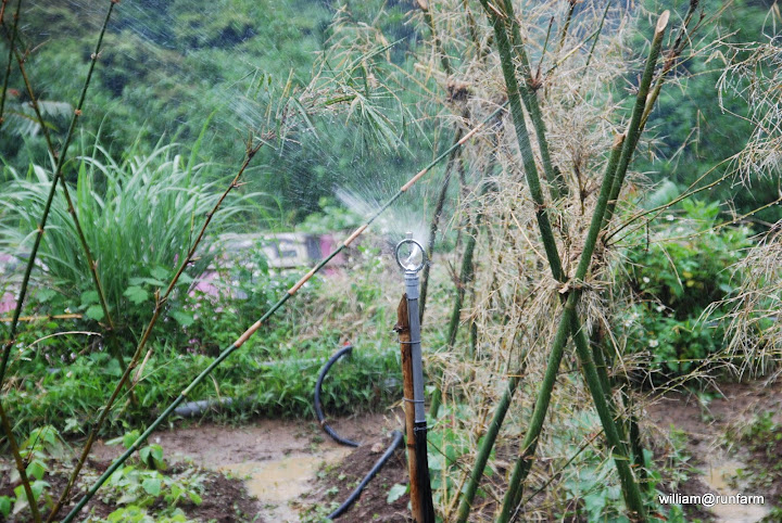

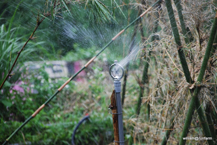

本文章最後由 william8864 於 2011-5-26 10:47 編輯
今天把系統整改了一下, 卸下小型定時器, 並把水流感應器直接短路, 算是第一次實測, 由1英吋管直接出水, 材料只夠先裝三隻噴頭.... 這是今天測試的結果, 有夠勇啦! 路過的登山客都說: 好強喔, 噴到倫家身上了! 下屬他們一票人....
整改後暫時少了定時器
超強大鳥....
中鳥也不遑多讓, 強噴出水
試試環型噴嘴
目前測試可同時接三隻, 工作情況正常, 測試成功!
優跑於山林之間, 耕種於頂山之下.

改用獨立出水雖然改裝簡單, 但會變成兩個管路系統, 一英吋&六分(定時器用六分管), 變複雜了. 採用謝大師的設計, 只要改裝一下定時器, 其他的都省了, 而且維持一英吋管路系統.
今天主要是拆回定時器以便改造, 以後把信號直接給繼電器就可以了. 所以今天把管線都接起來測試整個系統, 只差沒有定時器.
