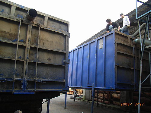

¥Ø«e·Q¨ìªº¤è¦¡¦³¤TºØ.
1. mobile01 ¬Ý¨ìªº¤è¦¡¬O,¹w¿N¤@­Ó¦³·Æ½üªº¥­¥x,¥i¥H¸m©ñ¨®´[,¤ì§É¨®¤l¤£°Ê,·Æ½ü¥­¥x°Ê,±À¨ì¤ì§É¨®ªº·Æ­y¤W²Õ¦X.
http://www.mobile01.com/topicdetail.php?f=641&t=383543
2. ·s·F½uÅSÀ種ªº¤è¦¡,¹³³fÂd¸}¤@¼Ë,¥|¤äªoÀ£±ìÂê¦bÅSÀ種´[¤W,©w¦ì«á,³»°ª,§â¤ì§É¨®¶}¥X¨Ó,­Y­n²Õ¦X,«h¤ì§É¨®­Ë¨®¶i¤J.
3. ¥Î¿ûÆl¦Q°_¨Ó²Õ¦X.
ÅSÀ種¯²¸î,¦b¯Ã¦èÄõ«Ü­·¦æ,«Ü¦h¨®ºØ¥i¥H¿ï,¦ý¥xÆW«Ü¤p,¤@¤Ñ´N¥i¥H¶]§¹,¯à·Q¨ìªº¥u¦³ªáªF«j±j¥i¥H,ªá½¬¯²,¥xªFÁÙ,¥xªF¯²,ªá½¬ÁÙ,©Î¥h¥x¤E½u,¦^¥x11½u. ­Y­nª±¤[¤@ÂI,·~ªÌ´N­n¦h¦w±Æ¨p©Ð´ºÂI,¦ý¨p©Ð´ºÂI¤j³£¸ô¤pÃø°j¨®.

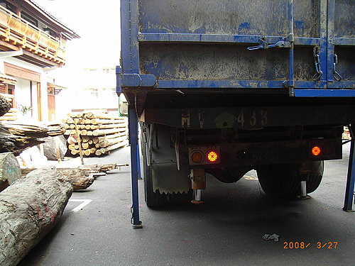

³fÂd¸}­ì¨Óªø³o¼Ë.
¦ý¤U­±³sµ²³o¬q¸Ü,¥Nªí­n¤W¤U¨®¦ü¥G§Þ³N­n«Ü¦n.
[¥q¾÷¹ê¦b¦³°÷¼F®`¡A³fÂd¸}¬[©ñ¤U«á¡A¶È¦³­è­è¦nªº¶ZÂ÷ªÅ¶¡¡A¦Ó¥Bªø«×¨º»òªø¡A¥L¥i¥H³o¼Ë¤@ª½­Ë¨®¡A¯uªº¬O¼ô½m¡C]
http://manway.pixnet.net/blog/po ... 8%E5%B1%91%E7%B2%89

§Ú¥¼¨Óªº·Qªk¤]¬O³o¼Ë,¥Î³fÂd¸}ªº¤è¦¡,¦ý³fÂd¸}¸Ë¤W·Æ½ü¥i«e«á¥ª¥k¥­²¾,³o¼Ë´N¥i¥H¤è«K·L½Õ,¦]缷¤U¤ñ¸û®e©ö,³»°ª,¤ì§É¨®ª½ª½¶}¥X¨Ó´N¦n¤F,©Î¬O¤ì§É¨®¤£°Ê,ª½±µ§â¦³·Æ½ü³fÂd¸}ªºÅSÀ種´[±À¥X¨Ó,²Õ¦X®É¤]¬O¤@¼Ë,¤ì§É¨®¤£°Ê,ª½±µ§âÅSÀ種´[±À¤J,·íµM¤ì§É¨®¦pªG¯à«ö¸Ë¤G±ø·Æ­y,¤è«KÅSÀ種´[¶¶µÛ­y¹Dºë½Tªº±À¤J¤]¬O¤@ºØ»²§Uªº¤è¦¡!¦ý³o¥u¬O·Q·Q¦Ó¤v,¹ê»Ú¤W°µ°_¨Ó,¤£ª¾¬O§_·|·ÓµÛ¦Û¤vªº·Qªk¶¶§Q¶i¥X,¥i¯à­n¹ê§@¹êÅç¤~ª¾¹D!
¦pªG©Ó¸ü¦¡ÅSÀ種¥i¥HµL§Þ³NÀ£¤Oªº¤ÀÂ÷,·í¥Øªº¦a«á,¥i¥H§Ö³t¤ÀÂ÷,¨º´N¥i¥H©M©ì¨®¤@¼Ë¤è«K¥i¥H¤l¥À¨®¤ÀÂ÷,Åý¤ì§É¨®¥i¥H»´ÃPªº¨ìªþªñ±Ä¶R©Î¹Cª±,¦Ó¤£¥Î´®µÛ­«­«ªº殻,¥u¬°¤F¨ì«K§Q°Ó©±¶R­Ó¥i¼Ö¦Ó¤v!
