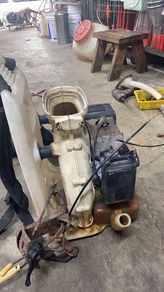

昨天下午農機行傳來的相片
看樣子,意思應該是說減震腳跟固定鏍絲的問題有解決了,因為當天接下來另有行程,所以約明天再過去載回來...

早上去把背負式動力施肥機弄了回來,開了六百。簡單的說,就是換了四粒橡皮加上四顆鏍絲固定住。如果不開下去,那麼就會發生背架與機體分離的情況,除非說用抱的,或想出什麼比較新穎的方式,反正就是回不去以前啦...重置一台要開多少?多少是一回事,值不值得則是另外一回事了,畢竟這東西使用度並不是有多高。
從相片中只能看到兩粒黑黑的還很新的橡皮,就是它...
但是...加油後試機,我的老天鵝咧,從相片化油器上方有個白色塞子的旁邊那根銅管竟然會噴油出來...
為了愛地球,所以先找了一個塞子把它先塞住,重點是...各位大德,請教那根管子是幹嘛用的啊?不會說是為了拼經濟,專門噴摳摳的吧...

謎團終於解開了,那個向上彎的銅管是化油器的透氣孔,而油會從那裡噴出來的原因是因為回油管扭曲,造成無法回油。
就是接油箱的那條黑色粗粗的橡皮管(那是被我剪掉一截後,順回去的),當初可能是因為長了一些,又不是很好接,所以師傅就給它扭進去,測試功能正常後,也就算了。但這次送修時,那部份還是得分離開,雖然表面上是沒有動到,實際上就是把那條管子擠成回油過不去了...所以回油只好從透氣孔噴了出來...
