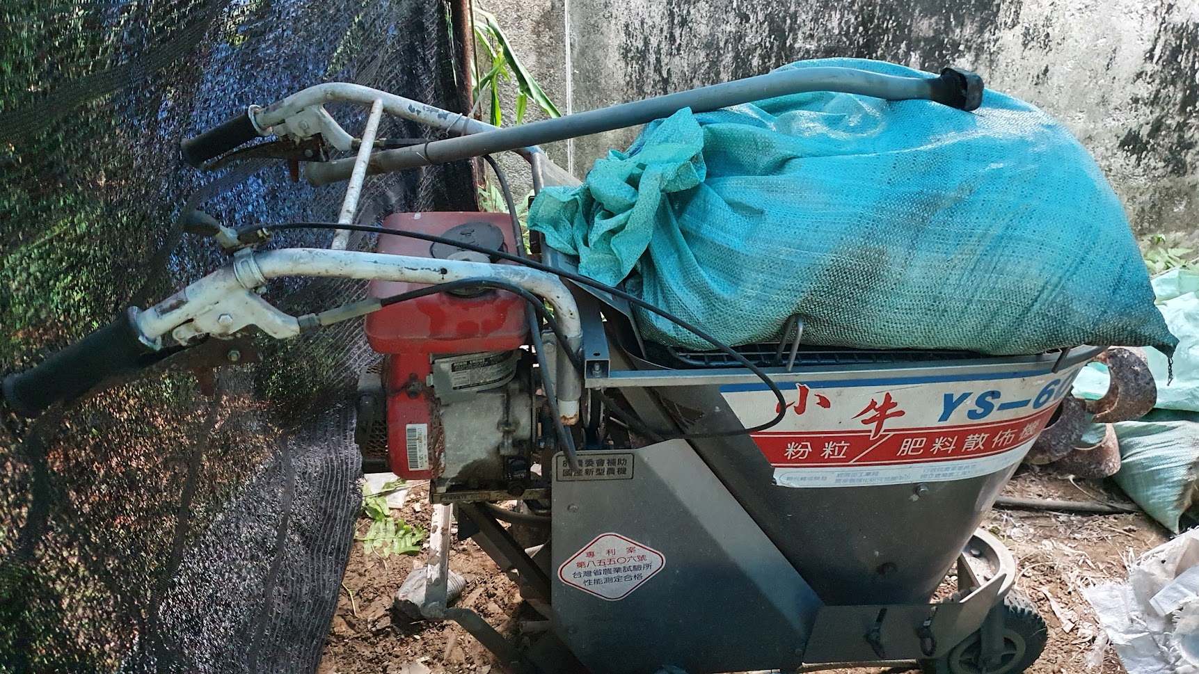

另外一隻老小牛...也在鬧脾氣
在很多很多天前,就有發現到自從將小牛搬運車換個方向之後,它就不爽了...但是沒時間去理它...
今天終於有點時間可以跟那隻不乖的牛談談啦,從上午11點開始,去拉了一下它的拉繩,咦!這次理我咧,但動沒有幾下就又休息去啦...再拉,還是一樣的情況。
為了偷懶,先洩化油器底下的洩油孔,咦?有油啊...只是我沒有關油門開關,為什麼洩油孔油漏完之後就不再有油出來了呢?
好吧,先將油箱再加一些新油(因為引擎發動起來,那油氣的味道挺臭的)後,再看洩油孔,怎麼還是沒有油流出來?那小牛搬運車引擎擺的位置有點蠢,搞到我要拆油管看有沒有油流過來,就得先拆空濾組成,但拆就拆咩...
結果油管沒有半滴油出來,這下子大事不妙了。表示油箱出油口阻塞了,為了處理這個,得先將油箱的油先漏光啊...不必提醒我可以先用空氣噴槍灌風看看,我灌了,但沒用。問題是剛剛我至少加進去了2公升以上的95汽氣咧,所以得先找容器來裝...
等油箱的油倒出來差不多了之後,拿頭燈看了一下裡面,我的老天鵝啊,這油箱還鏽得真厲害咧,後來還是把油箱的出油鏍絲給拆了下來,裡面有一段濾芯,應該就是這個填滿了鐵鏽,所以油就流不出去啦...
當把出油濾芯拆下來之後,拿一些汽油再倒進去油箱內,給它搖一搖,看裡面的鏽會不會也跟著流出來?底下是戰利品....
為了確認是不是只有油箱的問題,所以也沒有多少時間可以耗在清理油箱積鏽的問題,想說就先倒一些油進去,但不要馬上用,等鐵鏽沈澱了之後,再來測試好了...
就是這粒有歷史的油箱。
過了一陣子(吃完午飯)再去將油管接到化油器上,發動...嗯,會起動了...但一陣子之後就又自然熄火了,而且屢試不爽(真的很不爽)。
好,接下來拆化油器,通油針。(還好這次的油針剛好我家有可以用的一字鏍絲起子(我家最缺一字鏍絲起子),所以拆得還順利,通針本來就有,通完有見光了,但沒有拿氣槍噴。
下午有跑到機車材料行買了一個油濾,在進化油器前先來過濾一下。
組裝回去之後,發現還是有點進油不足的感覺,又把那個油濾給拆了,油管直接接到化油器進油孔。
再從新組裝後,一拉,馬上起動。接著試催油門,嗯...呆一秒之後,馬上提速,然後維持那個轉速,就罰它提速個十分鐘。關油門,讓化油器裡頭的油燒完後,自然熄火。

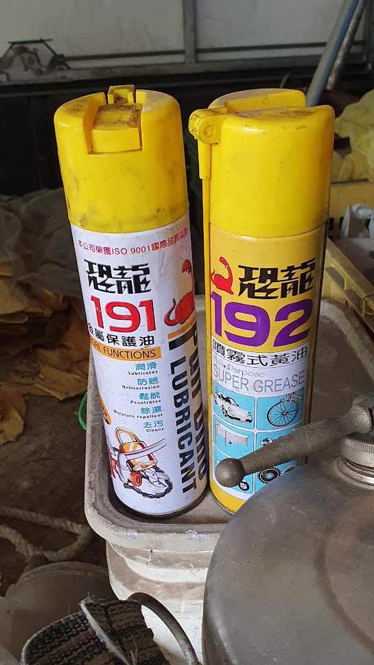

介紹一下我家的拆裝鏍絲二寶,恐龍191及192。
191是金屬保護劑,類似WD40,用在拆有生鏽的鏍絲帽時,可以潤滑。192是噴霧式黃油,是將鏍絲帽要鎖回去前,噴它一下,保佑下次要拆時好拆一些些...
