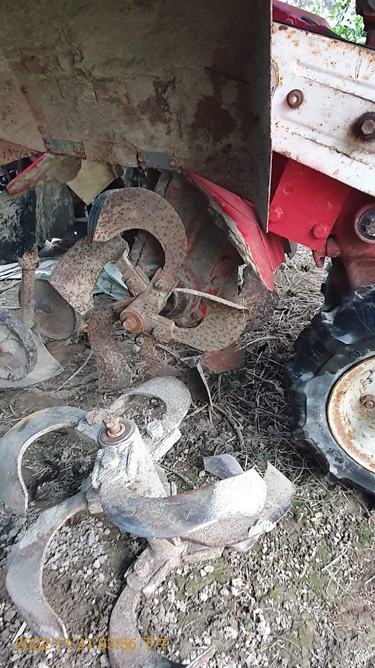

中耕機調整成培土刀
smhu 發表於 2022-11-20 09:07
早上用加長型的彎月鋤除掉一些剛長出來的雜草,
為了因應玉米長大之後需要培土,先來將中耕機換裝一下...首先是輪距要縮小...將配合耕刀時的寬輪距
改成窄輪距...不然沒有那麼大的行距可以進入啦...
再來就是拆耕刀...從右邊的開始缷鏍絲...這一型的很方便,那根鏍絲鬆掉,耕刀往外拉,就解決了...
再來換左邊的...
換好了...
可能要一個月後才會派用上場,但先測試一下,以免到時候搞笑...
