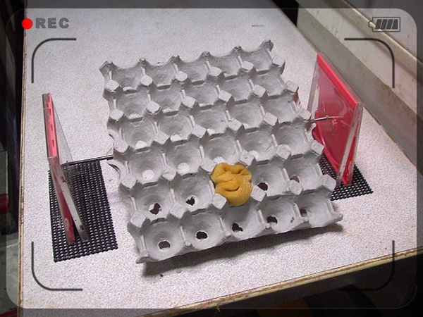

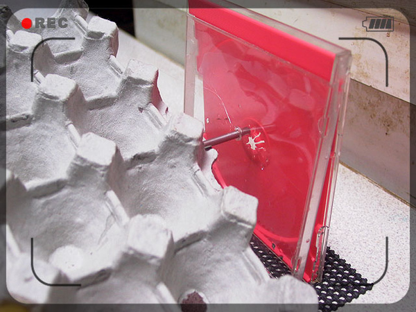

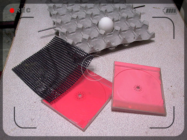

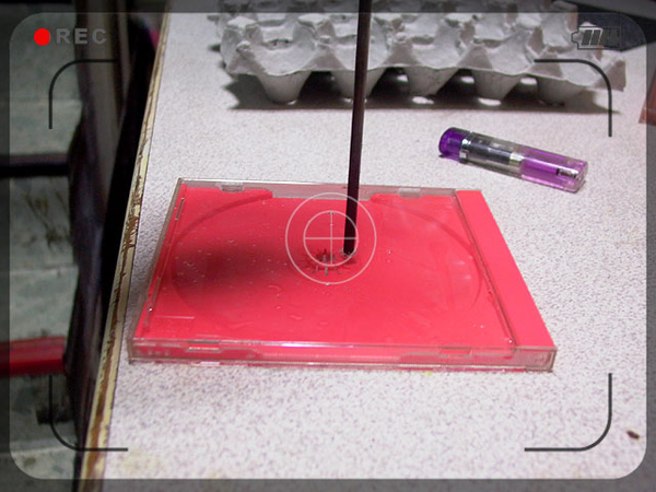

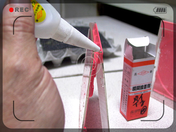

19#
發表於 2011-1-19 11:13:13 |只看該作者.....載入全部圖片 用LINE傳送 . 分享到FB
本帖最後由 開花的樹 於 2013-10-8 17:01 編輯
cmku 大真是觀察入微
光看照片就能看出翻蛋的手法.......厲害喔
老公有拍了製作翻蛋器的過程  ( 被我"盧"的啦~~~~~~呵呵 )
我們就來看圖說故事吧
首先準備材料......蛋盒、CD盒、止滑墊
先將CD盒黏好固定
用"火雞"燒紅鐵條
準備做支架
再加上自動裝置就可完成
上工囉
加一段影片看看翻蛋實況啦
