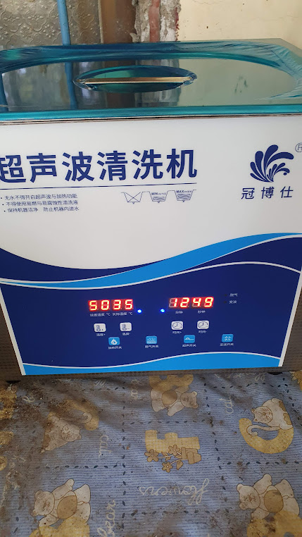

衝動...
很多的時候,敗家就只是那麼個時候,剛好被某件事情觸到了,通常結局就是懊悔莫及啊...成年人嘛,到頭來還是得負責任的...
從外觀上可以觀察到的就是,那是西台灣貨...趁著剛好人家有藉口包郵(勞動節?),加購了尊榮服務(包稅)以及兩年的全保,然後它就漂洋過海的來囉...
習慣上拆封的第一件事是看銘牌,還真不錯,雖然沒有留言備註到(我是已經做好使用220Volt的準備了),但...還真的是110V的咧...這件事該說從打開外包裝,看到所附的電源線接頭時,就給了我很大的想像空間-->給的是美規插頭。
看完說明書,也慶幸自己總是喜歡Over Spec.,原來啊,裡頭的液體至少要超過1/2,但不得超過3/4。依此推論,買一台1L的,實際可用就3/4L囉...這有點抽象,換個方式說,清洗機液面的有效高度,就是標示上內槽高度的3/4。例如如果標稱有10公分高,那麼它最高的液面高度就是7.5公分,如果再扣掉清洗籃離底板的距離,實際上有可能超過6公分高度的東西就沒有辦法完全濅入了...
試洗一下...

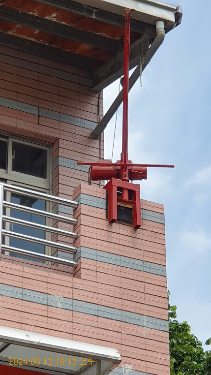

油漆...
故事該從蝦皮的鏽轉化漆說起,由於已經開罐了第2代的鏽轉化漆,趁著刷子還沒有乾掉前,就到處刷啦...
一開始遭殃的是小牛搬運車,那台搬運車在退休之後,就從夥伴降級成擺設,而且是還很佔地方的擺設。前陣子為了清理家裡堆積的紙箱,要將它載去回收場換新台幣,最合適的應該是它了。當時才發現它有很多地方開始生鏽了,所以先漆上鏽轉換漆,接著是上紅丹。但是因為紅丹的顏色及光澤太醜了,只好再上一層面漆。
為了上面漆,又不想再花錢買,翻出了以前購買的紅色面漆。打開來一看,表面已經全部成了膠塊。依以往的經驗,只要刺破表層之後,底下應該是還可以使用,所以就這樣辛苦的完成了工作。
趁著紅色油漆目前還好使用的情況下,再花一些時間將多年前曾經刷過的捲揚機再上一層面漆。
完工就這個樣子;看倌有沒有注意到,有個地方因為角度的關係,竟然被漏掉沒漆到...
