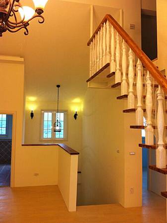

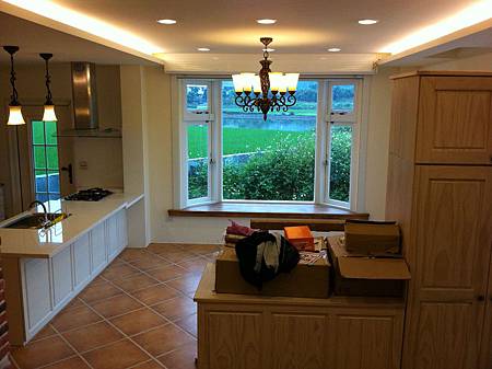

本案也是宜蘭2home家族成員.
快完工嘞.
蓋屋前也參觀過其他成員住宅.
目前也快完工
她們同意交屋前邀請網友參觀.
cis9889@gmail.com  記得用mail連繫喔......
Rank: 1
210#
發表於 2012-4-19 19:58:37 |只看該作者.....載入全部圖片 用LINE傳送 . 分享到FB
漂亮,我可以報名嗎?
