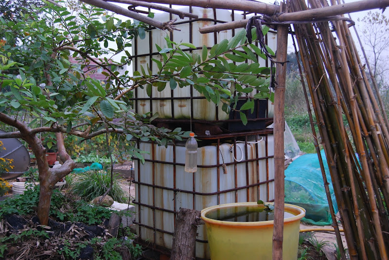

吊水瓶調整樹型的方法很便利,控制水量就能調整重量。
