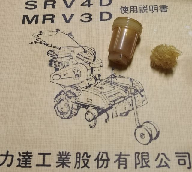

胡老師您指的是照片這杯子嗎?濾網是放在杯子裡面這個菜瓜布嗎?

抱歉,記錯了;是那個濾杯沒有錯,但新購的拆開裡面並沒有過濾網。
GM301的油箱有兩種型式,一種沒有汽油量的指示器,另外一種則有。兩種的透氣方式不太一樣,有油量指針的本身就能透氣,而沒有油量指示的,是靠油箱蓋的設計,讓它可以透氣。兩種的油箱蓋印象中長得好像不太一樣。
將要流進化油器端的油管拔出來,將汽油流進一個乾淨的桶子,觀察看漏油的情況是不是能夠一直不間斷。以前我家老油箱如果鎖緊的話,流上好一陣子之後流量會變得很少,原因是油箱內部的壓力不平衡,但只要我鬆開油箱蓋再鎖回,就又變得正常了。回想可能是因為舊的油箱油量錶壞了,農機行從權之計是將它摘除,用一個塞子加上密封膠將它封起來。結果就造成了油箱內的油如果一直流出之後,油箱內沒有補入空氣,而靠成內外壓力不平衡,油就流不出來了。最簡單的測試->油箱蓋暫時不要鎖緊,持續作業下看還會不會有熄火的情形?
由於之前有說發不動時更換火星塞,那個換下來的火星塞如果是濕黑的,表示是燃燒不完全,這與油箱供油量不足的情況是互斥的哦...調整火星塞間的間距小一些,可以讓火星不用跳那麼長的距離,可以暫時解決萬一是電壓不足的問題。測試的方法可能要兩個人一起會方便些。先將火星塞旋出,利用一把一字起子當導電體,將它靠在引擎火星塞孔附近,將火星塞的接地電極也靠在起子上,拉起動盤,觀察火花的強度。在不同的電極間隙下,火花的強度會有一點點不一樣。

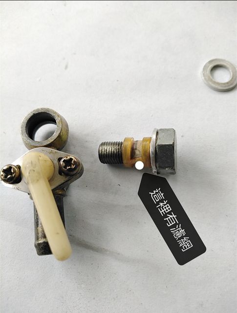

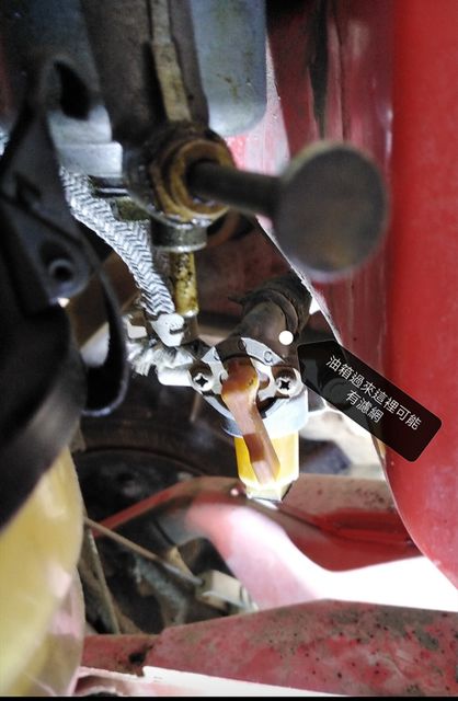

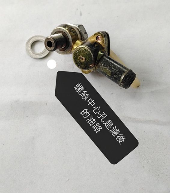

油箱汽油透過軟管要流進化油器之前,軟管套入過濾杯子杯體那裡,我猜測杯體可能是有一個過濾網,但只是根據我的鑽地機的情形做同等猜測。以下照片前是鑽地機的油管進入化油器之前的考克的過濾網。
接下來的照片是中耕機的
按這裡顯示圖片
但中耕機太重了送修不方便,沒有拆過的經驗不敢拆它,怕拆壞了送修頭痛。

按這裡顯示圖片
