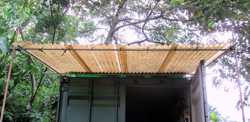

危險,危險,沒刮風下雨就要溜掉了。趕快再綁一條湊Y形接住。再來要想一下怎麼讓浪板不會溜掉。

jonce 發表於 2014-7-29 19:09
07/29
偶的塑膠浪板穿孔用繩子綁住,這次颱風竟然挺住了!...
不過您的鐵板+竹支柱...要固定還真是不容易喔!
07/29
如果不想破壞到浪板,又想固定
1.上下夾住
2.上層用重物壓或繩子綑, 浪板最下簷,利用L型去檔,避免滑落
用什麼夾,用什麼壓,用什麼做L型檔, 自己利用手邊的東西,重點在     一定要帶
是動動腰,不是吃飽換餓
人越老,越會碎碎念,一針見血,省事多了

3258#
發表於 2014-7-30 13:16:44 |只看該作者.....載入全部圖片 用LINE傳送 . 分享到FB
phl001 發表於 2014-7-30 09:28
如果不想破壞到浪板,又想固定
1.上下夾住
浪板是凹凸凹凸
之前打算在最尾巴每片凸起的位置
用竹子擋住
再和主樑想辦法綁在一起。
但你說的夾住,應該比較高明和簡單。
下午沒下雨就去試看看。
3259#
發表於 2014-7-30 13:29:59 |只看該作者.....載入全部圖片 用LINE傳送 . 分享到FB
jonce 發表於 2014-7-30 13:13
你的塑膠浪板好神奇哦~
中間都不必樑來支撐,
浪板是FRP的古早時代1.5home拆下來的舊品
框框是用四分錏管及錏管夾固定而已,長度剛好將浪板放在上頭
再以布繩將浪板在錏管位置穿孔綁牢即可!...
3260#
發表於 2014-7-30 17:42:22 |只看該作者.....載入全部圖片 用LINE傳送 . 分享到FB
想要用夾的,那是不可能的,沒有垂直也沒水平,呈波浪型。最主要是找不到五米長的竹子。
只好鴕鳥心態的在尾端綁上竹子檔住,再拉到橫樑上。
結果自己搖一下柱子,右三片浪板就脫離主樑了。算了昨天草草綁了副樑不會掉就好。
無料芭樂夏季也長太快了。六月初套袋七月底就有成品了。
我想涼亭這樣下去不是辦法。
這次再倒,就乖乖的買C型鋼吧。
