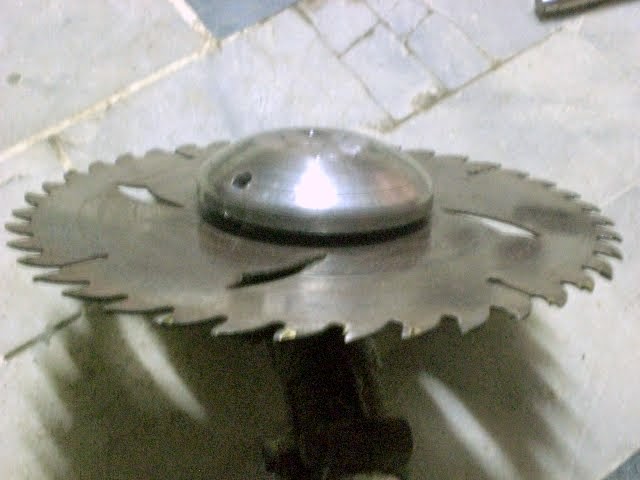

站大,
其實說穿了市售的一堆割草機輔具,只是要減輕操作者的體力負擔而已!
而使用硬管或軟管割草機最累的除了背負引擎的肩頭外,還有橫掃千軍的雙手握桿...
因此最後還是回歸最省事及省力的方式...
這是正常刀具裝用法,但是一般一定要提起刀頭來割草;所以雙手會不停的出力擺動
原想在刀片下方與雜草間,加一只軸承就不會跟著刀片轉了!可是因為會卡草與重量而作罷!
後來單純一點,就將原來固定刀片的螺絲帽省下來,縮短這個小圓盤與刀片距離,防卡草與當螺絲帽功能.
組裝起來就是如此! 最大作用是可以將刀頭直接貼地使用,雜草割的高度一般低+省去雙手提握桿子的1/2力量...

感謝告知,那個頭是訂做的嗎? 還是有賣成品!
33#
發表於 2014-10-15 16:33:51 |只看該作者.....載入全部圖片 用LINE傳送 . 分享到FB
2home 發表於 2014-10-15 16:11
我的是請車床加工後再自攻反牙的
現成品類似網拍上刀頭前端的小碗公...
