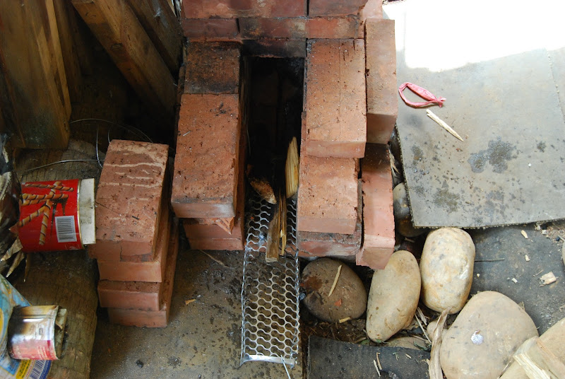

有了昨天的經驗,今天動作迅速。首先將烤肉網分兩半
(本來就是兩片相接),再用鉗子折成ㄇ形把留把手,
這就是我要的活動通風網。
昨天上網有看到免推材火的疊法,就是在洞口再疊一個洞,
材火直放就會邊燒自己邊掉進去。那就來疊這種吧。
磚造火箭爐2號,雙洞免推材+活動式通風網。
雙口疊好時,測試一下通風網,OK的啦∼
通風網可自由進出爐心,以方便點火、鎮熄火、清灰。
完成,地不平,爐還是有一點點斜,新磚的外觀很滿意。

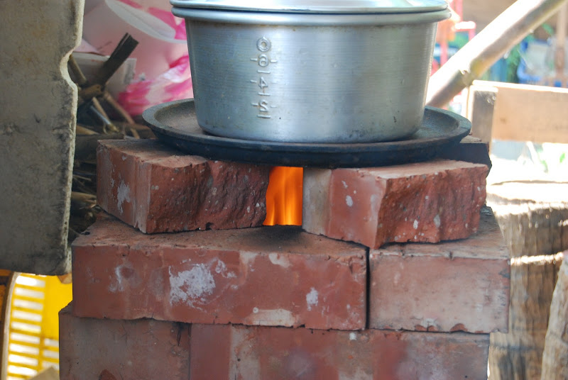

洞口也轉一百八十度朝屋內,人不較不會淋到雨。
馬上摧落去∼隔鐵加熱蔬菜湯∼
好久都不滾,可能我材火放不夠大方又或者鍋底不平整啦∼
444#
發表於 2012-5-15 20:08:27 |只看該作者.....載入全部圖片 用LINE傳送 . 分享到FB
終於煮開,菜也不綠了超久的,
下次用大把薪材直接用中華炒鍋吧。

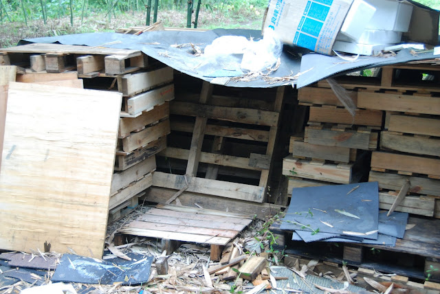

雨中在屋邊帳下拆完這一小疊棧板(已經空空也)
拆好後就這些,大小不同還真多,該說是尺碼很齊全嗎(誤)?

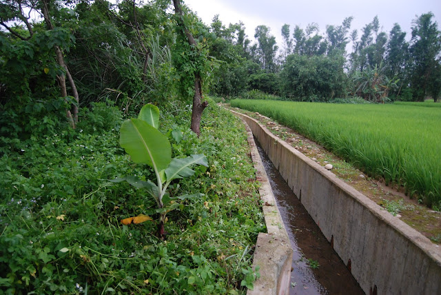

後半段綠竹除草,竹林外不想除太乾淨啊,外面一看就看到裡面了沒安全感。
水溝邊也要除出能走路的空間

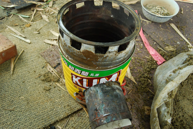

鐵罐火箭爐做衣服了。
由於尺寸只大一點點,放不進去,得先用開罐器把上面切掉。
下雨沒事做,來做2號火箭爐的衣服吧。尺寸只大一點點,要用開罐器切掉上面。
由於尺寸只大一點點,放射形開洞後卡住,只好硬是剪出圓形
(小心割手)
尺寸只大一點點,不能用放射形剪法,只好硬剪出圓形。
又不知道誰說底部要留3公分的。(我看威廉大也沒留3公分,
是為了隔著可以放桌上嗎?)然後填上3公分厚的砂子。
有人說離底部要有3公分(隔熱嗎?),填上3公分砂子。
450#
發表於 2012-5-17 19:40:22 |只看該作者.....載入全部圖片 用LINE傳送 . 分享到FB
側罐(進材兼通風)的頭把它反過來,讓外面可以蓋上蓋子,
建議分隔板不要用磁磚,溫差會暴裂(已經破兩片了)。
側罐反過來讓蓋子在外面可以蓋上。通氣孔的分隔不要用磁磚(已經爆裂兩片了...)
由於尺寸只大一點點,兩罐之間的空間非常小,光塞砂子就很久,
最後再用水溝底泥收尾。完成,看起來爐心的中罐高出很多。
兩罐中間空間真的很小,光砂子就塞很久。最後用水溝泥巴收尾。
試燒了一下,有穿衣服果然看起來沒那麼空洞,也比較不怕冷火力
今天特強?
燒起來比較沒之前那麼空洞了,今天火力特強
原來是今天劈的角材含有很多油脂
火力強是因為木頭是有油脂,所以這是松木嗎?
