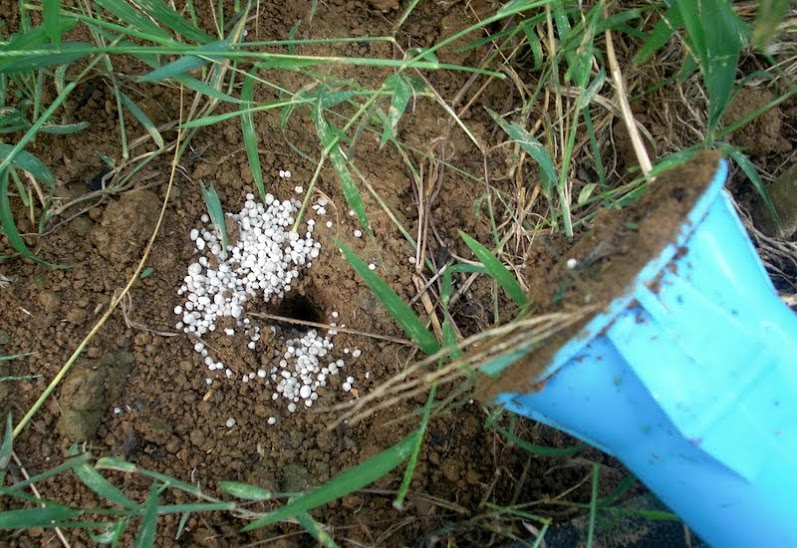

³o­Ó¦b¥Ü½dªº¼v¤ù¤W´N¦³´£¤Î¤F...¦bÀn¼L²`¤J«á¬y¤J¤@¨ÇªÎ®Æ¡AÀ³¸Ó­n¤@Ãä·n¤@Ãä©Þ¥X¡AÅýÀn¼L¤º¨S¦³´Ý¾lªºªÎ®Æ«á¤~¥i¥HÃP¶}(ÅýÀn¼L´_¦X)...
·íªì´N¬O¾á¤ß¨S¦³¥»¨Æ¯à°÷Ãä·nÃä©Þ¥X¡A¦]¦¹¨Ó¤£¤Î¸ò¨ì¸ô°Ú...

¤@Ãä·n¤@Ãä©Þ¥X...(¬O²z·Q¤Æ¦Ó¤w...)
·í¸}½ñªO¤@Â÷¶}Àþ¶¡,Àn¼L¨Ã¥¼§¹¥þ³¬¦X...¦b©Ô¥X¾÷¨­¤~¥þ³¡³¬¦X
¤]¸Õ¹L©ó¸}½ñªO¤@Â÷¶}Àþ¶¡,°¨¤W©âÂ÷¬}¤f...ÁÙ¬OµL¸Ñ!
©Î³\¦h¬I´X¦¸«K¯à¼ô¯à¥Í¥©§a!...

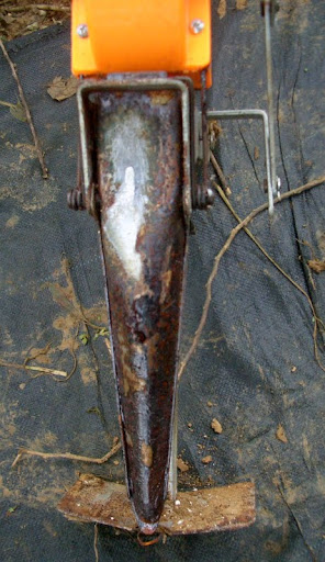

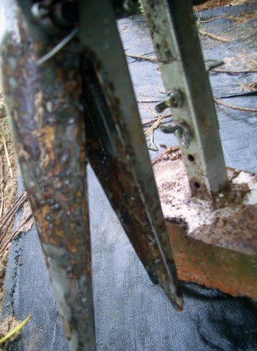

¤~¬I¥Î¤@¦¸¤ÆªÎªº¬IªÎ¾¹,§Ñ¤Fµ¹¥¦²M¬~°®²b
µ²ªG³Q»G»k¦¨³o¼Ë...
»°ºòµ¹¥¦¬~¬~¨ê¨ê§a! ¦pªG¯à¤Wªo(¼Q­ÓWD40)§ó¦n!
¤×¨ä¬O¤U®Æ³B¤º³¡»PÀn¼L¤º¦³´Ý¦sªºªd¤g»P¤ÆªÎ³£­n²M°®²b!

§Úı±oÀn¼L¤Î¬y¹LªÎ®Æ°Ï°ìªºÅK¥ó»Ý­n§ï¬°¤£ù׿û§÷½è¤~²z·Q!
·íµM¥þ³¡¬°¤£ù׿û§ó¦n!

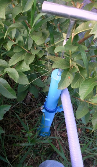

ة󤧫e"Àn¼L«¬"ªº¬IªÎ¾¹,¨Ï¥Î°_¨Ó¤£¬Æ²z·Q
©ó¬O³Â·Ð4w¤j¦A¶i¤f¥t¥~¤@¶êµ©«¬¶ì½¦»s«~¸Õ¸Õ...
¤gÄ[°®µw´X¥GµL¥ÎªZ¤§¦a!¦]¬°µL§U¤O¾¹(¸}½ñ)©Ò¥H...
§ä¸ûÃP³n¤gÄ[µ²ªGªÎ®Æ¨Ã¥¼¶¶§Q¸¨¤J¤Õ¥Þ¤º.
±N´¡¤JºÝ½Õ¾ãµu¤@¨Ç¤J¤g«á,µM«á±ß¨ÇÂ÷¶}...´N¥i¥H¤J¬}¤F!
»P«e¤@«¬¦¡¤@¼Ë,³s±µ¥D¾÷ªºªÎ®Æ¶ì½¦ºÞ®e©ö§á¦±¾É­PªÎ®Æ¥d¦í¤U¤£¥h...
