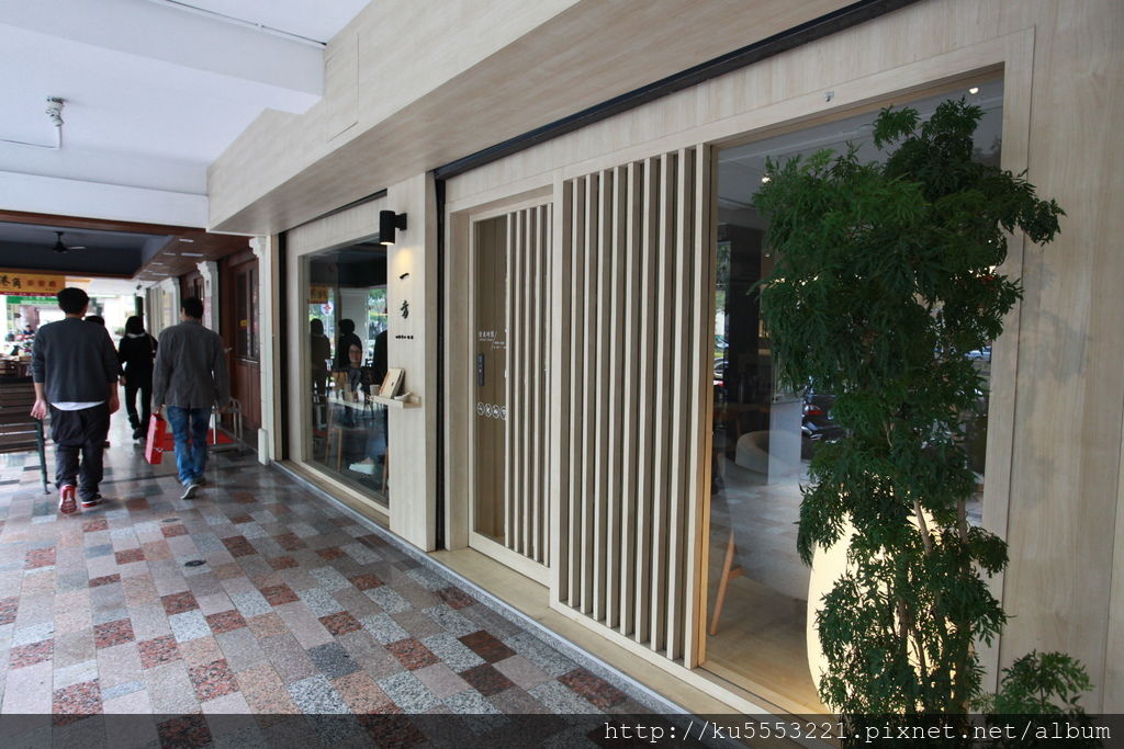

最近要改大門供汽車出入,現在看上的是這款的
正在估價還沒定案。
是否有美觀實用的建議呢?

山林雅境 發表於 2016-12-3 23:23
暫時曉幸過關――據說糞便潛血大腸瘜肉的致癌比例是 ...
人生最美麗的事情就是在旅途中認識新朋友.
如果可以得到知識分享,更是有福氣不虛此行.
大門如外有鐵捲門,格子窗實無必要性.
美不美見人見智,比較貴是我不接受的主因,更別提雙層了.
大門玻璃重,軌道的材質及工法要特別注意要求.
玻璃如有隔音需求至少要用10mm強化,至少要8mm.
品牌骨料確有品質差異,但一般料用心施作一樣可以達到水準.
Simple Life  隨心所意 自由自在

這兩者之間的價差在兩到五萬。鐵門要不要裝再想想,鐵門才兩萬多。主要的想法是走在街上,大部份的家門都看得很千篇一律――就是那個樣子。給自己有點感覺就是。
這家在主幹線上,隔點音試試看效果差多少(這種門全隔是不可能)

這種顏色好像嚴肅了點
只要不是傳統鋁門。或有些變化的,歡迎提供

兩者之間是指有格與無格?
如果以單層施作,就剩下是否美觀的差別.
看起來都是格子會比較有感覺?
每天看別人的,回到家還真不想看到自己的也是.
我覺得鋁料少一點如果成本可以更便宜,鋁框包玻璃就好,視線更好.
隔音主要在密合度及玻璃厚度,2萬要用到更重要的部份.
我強調的部份您要注意,否則怎麼做都沒效果.
另外時常開關,下方滾輪品質也需要求.

滾輪等定案,我在跟老闆確認一下,這個有必要。
不裝鐵門好像也可以考慮。 不過現在的鐵捲門還蠻順眼的。
你們喜歡改車,我改門就好。 (不改車子不可能進去)我猜測改車子的比較貴。 改門應該就這一次。改好一點看看有沒有人要租樓下開店 ,這是老爸說的

就是找不到有甚麼變化,格子門暫不討論,看看有沒有非傳統的鋁門。 如果傳統的也有設計特殊有不一樣,也不錯! 就是不要跟所有鄰居的一樣。現在有一些老屋新的改造,都會弄點不一樣的。這樣精神就來了。一些鄰居門改得好,我們也會多欣賞一下
這是附近一個感覺好看的門
按這裡顯示圖片
老屋加層外衣也好看
按這裡顯示圖片
這種車庫門很好

本帖最後由 copy 於 2016-12-4 23:11 編輯
山林雅境 發表於 2016-12-4 21:38
就是找不到有甚麼變化,格子門暫不討論,看看有沒有非傳統的鋁門。 如果傳統的也有設計特殊有不 ...
老屋改造大部份是娶小老婆或者漏水時必要之喜.
單獨門面換新以仿舊款式色系配舊屋會比較耐看也較不突兀.
鋁骨是目前較划算及方便的材質,線條可以改變搭配風格,經費決定一切.
當然也可請2home網友打造木門及斗,再請玻璃業者安裝.
平常此門是否常閉常開等等,還有車子要進出以方便實用為考量就好吧.
想太多只有多花錢而已,我是幫扣門的您節省哦!
黑框簡約.
直線條位置可改變.
日式,位置可放二旁或中間.
中式,同日式想法.
