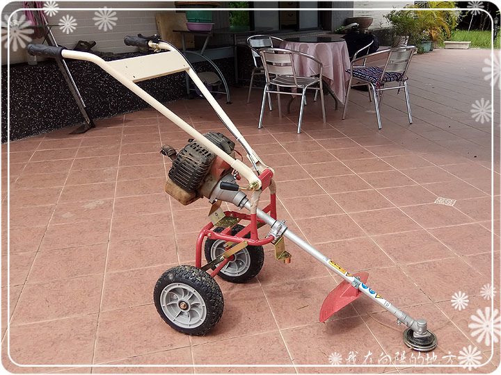

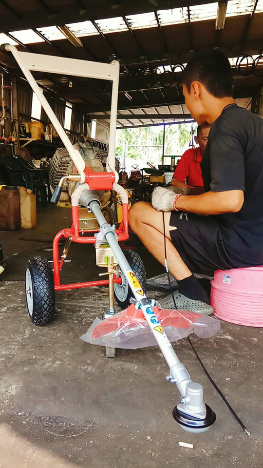

農場最重要的工具應該是除草機吧
我們買的第一部除草機是手推式的
對我來說...免去背著機器在身上的負擔
除草可輕鬆多了

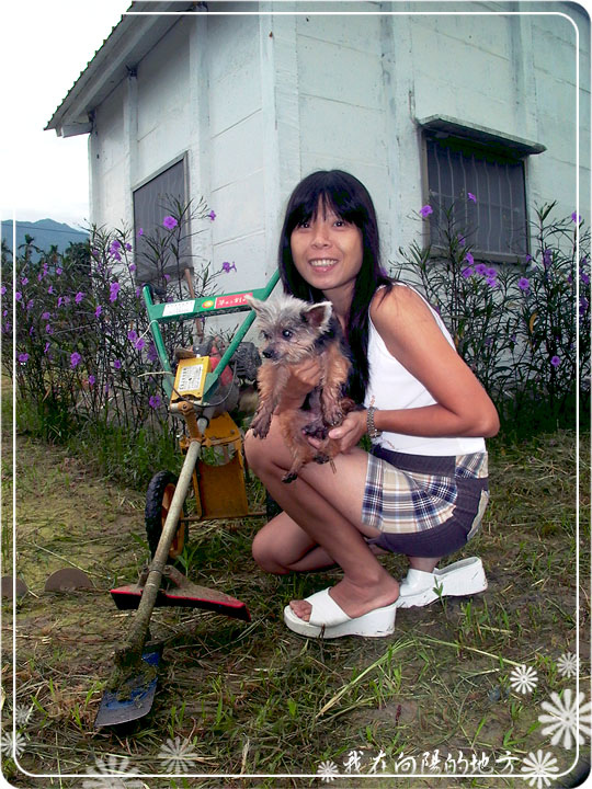

這是10年前剛買時拍的照片
服役了10個年頭...它開始經常罷工
引擎正常運轉,牛筋繩卻不轉動
送修好多次,修好後用幾天又壞了!
還好農機行的老闆幫我找到解決辦法.........
保留引擎重新安裝在新機身
於是10年的除草機又重獲新生囉!!!
趕緊上工試試身手
再操個10年沒問題吧....呵呵

花樹大,請問你的割草機是什麼牌子,價格?
我也想買,可以用上十年‥划算哦‥
816#
發表於 2018-6-9 14:29:06 |只看該作者.....載入全部圖片 用LINE傳送 . 分享到FB
五嶽 發表於 2018-6-8 14:26
我也想買,可以用上十年‥划算哦‥
這款除草機是老公在高雄的農機行買的
二輪搭配三菱TL43引擎.......售價是15000
10年前的價格...參考看看
我們有3台除草機
這一台是我專用
使用頻率應該有少一些
不過它還是很耐用的喔

肩背式的好處就是靈巧
對於斜坡或高低不平的地面很好操作
但背久了肩膀好痛
而且往同一邊使力...連腰都痛起來
所以我背一段時間就得換邊背.........平衡一下!!!呵呵
這就是我偏愛推式除草機的原因
只要不是高低起伏太大的地......我都能應付
不過換新機身之後又出現問題
輪子太小、胎面太寬
除草時的阻力讓我比以往更吃力
推的手都起泡了
要再來找找有沒有跟舊機身一樣的輪子替換囉

看照片舊車的輪架構造應該還很粗勇!
撿回來使用應該還粉好用的啦!...
也許農機行整組更換才好賺吧!...
