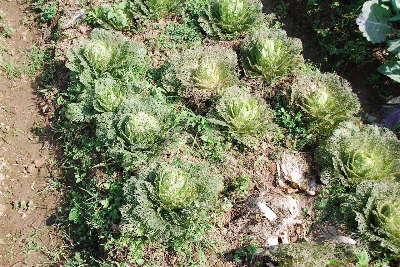

好一段時間在2home不務正業了 , 從今天開始要回到本業, 研究如何更輕鬆種出品質更好的蔬果 . 首先就先從冬天最惹人厭的猿葉蟲如何防治談起.
猿葉蟲(Phaedon brassicae Baly), 屬於鞘翅目葉甲科, 常危害十字花科蔬菜, 僅取食葉肉的部份而留下葉柄, 造成葉面千瘡百孔,被害菜葉往往不堪食用。本蟲動作遲鈍,不能飛翔,亦不善跳躍,幼蟲老熟則入土做土窩化蛹。成、幼蟲皆有假死習性,一遇觸動就縮腳落地。
慘遭猿葉蟲毒手的包心白菜
剛剛去中藥店買了『白僵蠶』準備用來對付難纏的猿葉蟲, 不知效果如何待下回分解.

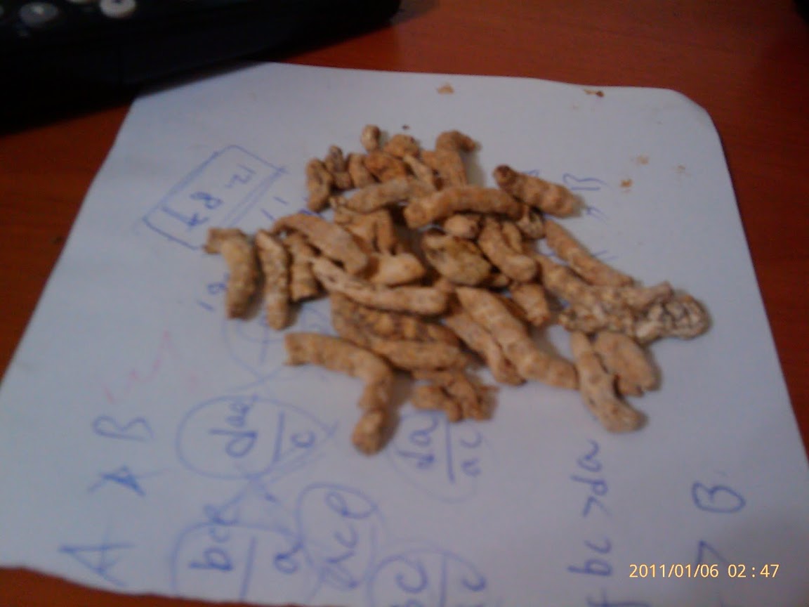

本文章最後由 william8864 於 2011-1-6 05:59 編輯
2# ssbbs
含有白僵菌的蟲體在中藥的藥名稱做『白僵蠶』, 這是在大量養蠶的過程中會發現有極少數遭白僵菌感染的蟲體, 採集乾燥後即得『白僵蠶』. 白僵蠶是祖先流傳的藥方, 據說是止咳良藥, 也是皮膚美白主要處方, 故對人體無毒害性.
只是不知道買回來的菌絲體是活的還是已經死了. 除非接種培養觀察否則無從判別,由於是實驗性質, 索性直接拿來使用再看成效如何即知.
整理之前有關白僵菌在生物防治上的應用:
白殭菌在生物防治領域起了很大作用,佔病原真菌1/5,它是世界上用以防治害蟲面積最大的真菌之一,對防治鞘翅目的害蟲特別有效。 它可以侵害蚜蟲、白粉虱、蠐螬、草地螟、家蠅、介殼蟲、薊馬、蜚蠊(蟑螂)、蝗蟲、蚱蜢、蟋蟀、棉鈴象、玉米螟、桃跳盲椿、天牛、甘蔗金龜子、大豆食心蟲、黃地虎、咖啡螟、松鋸蜂、松毛蟲、茶小綠葉蟬等多種昆蟲。
白僵菌生物農藥使用方法主要有:噴霧法,將每克含1000億個以上白僵菌活孢子與水配成菌液,直接噴作物。
由於具有多方面優點:
一、無殘留,不會污染環境;
二、無抗性,長期使用白僵菌農藥,害蟲不會出現抗藥性;
三、有選擇性,白僵菌能選擇性回避瓢蟲、草蛉、和食蚜虻等益蟲等,因此,白僵菌是很有發展前途的生物農藥。

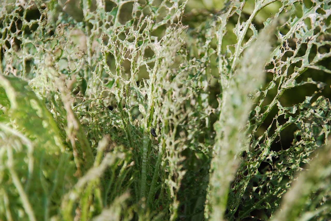

去年遭猿葉蟲危害的包心白菜, 幾乎體無完膚, 慘不忍睹.
拉近放大檢視,可以看到成蟲及幼蟲, 尤喜成群躲藏在嫩心部分, 大快朵頤.
哇哈哈∼真的是慘不忍睹...
幾天前我們上課時,同學還抓了幾隻猿葉蟲來,用電子顯微鏡放大觀察,
很會裝死,等我們在討論的時候,又會偷偷的想溜走...
聽那位也被猿葉蟲危害很嚴重的同學說,是隔壁雜草太多,這些蟲沒得吃,
所以他種的蔬菜都慘兮兮...

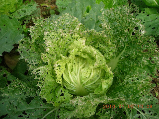

最近我們種的芥菜.
上頭也有一隻隻黑黑的蟲.
一碰就掉落.不知是不是也是此蟲?
好不容易.把菜種到此種"規模"
真希望它們能逃過蟲害~

8# 相思園
恭喜大大, 您中獎了!
