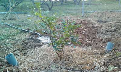

雜草長得好, 除了您給的肥之外, 環境因素的陽光, 空氣, 水也都配合得很好. 這幾個條件中, 我們可以從陽光下手.
果樹下可以鋪雜草抑制蓆. 不過, 文川大好像忘了, 前一陣子您之前的煩惱 -- 砍伐下來的茅草芒草如何應用?
就拿來鋪在果樹下, 作為覆蓋物, 效果可以等同於雜草抑制蓆.
比較一下照片
樹下舖草作敷蓋
上面文句, 圖片連結都源自於春天農莊園圃之樂
自己園中廢物利用的覆蓋物還有保濕的功能, 又不花錢, 比雜草抑制蓆划算.
請參考 2home 打造桃花源 >> 自給自足的農村生活>> 覆蓋物

落葉最好用,掃一掃堆上去就好了,又是天然肥料,到附近馬路掃一掃可以清潔環境順便賺口碑
乾芒草也不錯,自然腐化時間長,我堆了半年還沒爛光,很"耐用"
粗糠也很好用,不過稻子會"發芽",土內會長滿草根
