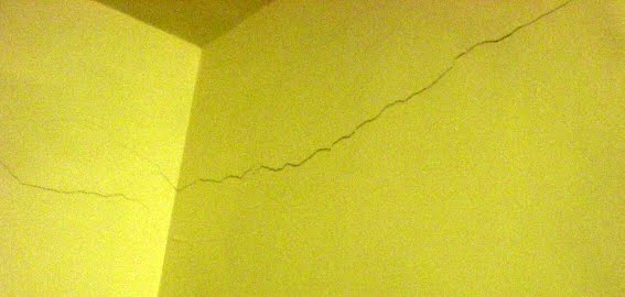

¾î¼ÙµõÁ_¦p¦ó³B²z? [½Æ»sÃì±µ]
2homeªñ30¦~¤G¼h³s´É¦Ñ³z¤Ñ«Î,¤G¼Ó«Ç¤º¾î¼Ù»P¥DÀðµõÁ_(¦p·Ó¤ù)
½Ð±Ð¥ý¶i«e½úÀ³¸Ó¦p¦ó³B²z?
­n«ç»ò¦¬Ã¬?¥ý¨º»ò®â!

ªñ30¦~¦Ñ©Ð¤l¡AÆ[¹î¥¦¬O¤£¬OÄ~Äòµõ¶}¶Vµõ¶V¤j¡H
¦pªG¬O¡A¨º´N¬O¿ûµ¬¼éÀãÄûk¿±µÈ¡C
¬Ý¬Ý¦³¨S¦³¬ï³z©ÊÃzµõ¡A¨âÃä³£¬ï³zªºµõ²ª¡A®e©öÄ~ÄòÂX¤j¡A¦Ó«á¤U¼h·|±Y¸¨¡C

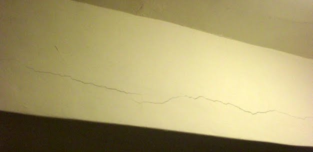

²Ä¤G±i¹Ï¤£¬O«Î¼Ù¡A¬OÀ𭱡C
³o¹³¬O¦a¾_¾_¥X¨Óªº¤pµõ²ª¡C
¨Ì·Ó·Ó¤ù¬Ý¨Ó¡AÁÙ¤£¬O«ÜÄY­«¡C

¥i¯à¬O°ò¦¨Ç·Lªº³nµw¨ü¤O¤£§¡,À³¤O©Ò³y¦¨ªºÅܰÊ.¸g¹L·sªº¥­¿Å«á.¤]À³¸Óí©w¤U¨Ó¤F.

¦pªGºÃ¼{´N§ä¤H¨Ó¬Ý¹L¡A¦n¹³¬O¥sµ²ºc§Þ®v¡A¸É±jªº¤è¦¡¬O¥H£v«¬ÅK¥]ÂСC
http://lh6 ...
eastern µoªí©ó 2013-1-27 11:17
µõÁ_¶}µõ¤è¦V¸ò¼Ùªº¥D­n¨ü¤O¤è¦V¤£¦P
§Ú²q¸Ì­±®IºÞ¸ô¡A¦~¤[ÅãÅS¥X¨Ó

À𭱦n³B²z,
¾î¼ÙªºµõÁ_©È°ÝÃD¥X¦b¾î¼Ù¸ÌÀY!!!

2# ³¯«C
²Ä¤G±i¹Ï¬O²Ä¤@±i¹Ï«Î¼Ùªº­I­±¡A²Ä¤T±i¹Ï¬O¥t¤@©Ð¶¡ªº«Î¼Ù
¨ä©Çªº¬OµõÁ_³£¦b¦P¤@°ª«×...

5# hohohuang
¸Ì­±¨S¦³®IºÞ¸ô, ¥u¬O¦n¹³¤W¦¸¦w¸Ë§¹§N®ð«Ç¥~¾÷«á(Æp¤Õ©T©w)
´Nµo²{µõÁ_ÅܪøÅܤj...

6# cn3298
¥´°w¦³®Ä¶Ü?...
eastern µoªí©ó 2013-1-27 22:46
³o¤£¬O§Úªº±M·~,©Ò¥HµLªk¦^µª±z.
¾î¼ÙùØÀY¥X°ÝÃD:
1.ùØÀY("¤f"«¬)¿ûµ¬¹L¤p,¿ûµ¬½d³ò¥u¦³¤ÑªáªO¨ìµõÁ_³B."¤p"¾î¼Ù,¨Æ«á¥[¤j.©Î¤@¶}©l¤j¾î¼Ù©ñ¤p½d³ò¿ûµ¬.
2.°²¾î¼Ù(¨S¿ûµ¬).
³Ì¦n¤£¬O§Ú(ªB¤Í®a)¹J¨ìªº¤W­z´X­Ó®×¨Ò.
¾îª½¼Ùµ´¹ï¤£·|¦³µõÁ_--¾îª½¼Ù¬Wªº¿ûµ¬³Ì²Ê³Ì±K(¤ñ¦aªOÁÙ²ÊÁÙ±K)
¦Û¤v¥ý¥ÎÅKÂñ©M¦yÆw±q¾î¼Ù¸û¤jªºµõÁ_³B¥´¤@­Ó²`¬}¤j·§´Nª¾¹D¤F.
