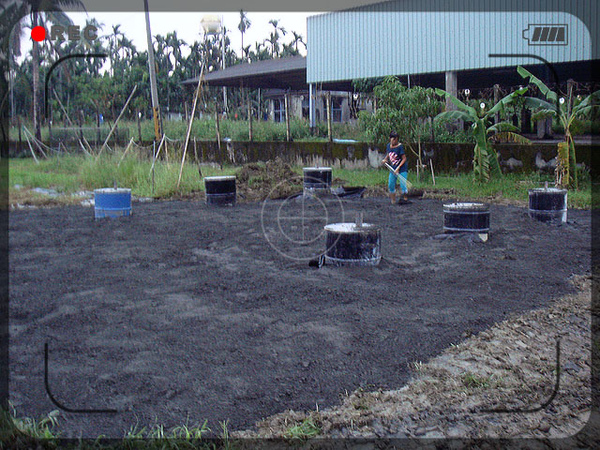

最近在看貨櫃屋的地基(兩個以上貨櫃結合使用的地基)
開花的樹大人的鐵桶法 --> http://tingyin00.pixnet.net/album/photo/124814651
美國人貨櫃屋的水泥連續基礎(?) --> http://www.tincancabin.com/gallery/?album=1&gallery=4
鐵皮屋h beam架高地基 ---> https://lh6.googleusercontent.co ... DSCF3417_resize.JPG
台中地區路邊高級地基h beam貨櫃屋!!!!
追加路邊看到的輪胎+輪框貨櫃地基
問題:
1. 若是多個貨櫃並櫃,應該是水泥連續基礎最好抓水平吧?(灌完漿後就是水平了) ,這樣做不知成本是多少?
2. 鐵桶法,當多個貨櫃(如三個20尺),要對到三個貨櫃都一樣高,應該是很麻煩?
3. h beam架高 似乎也是很好對水平,但是成本不知多少?

如果以價格考量......那鐵桶地基就是冠軍囉
呵呵
我覺得會使用貨櫃屋通常是暫時性的選擇
為了在農地有個放置"農具、雜物"的空間
不設置固定基礎,未來申請農舍不會違反農地使用
如果是上述需求
那麼還是利用鐵桶灌漿就很足夠了
chi0525 大的問題好像是水平
其實我們的鐵桶也有抓水平的
如果當初有使用正規測水平工具,而不是土法煉鋼買塑膠水管代替的話
放幾個貨櫃都不會有水平的困擾唷
若是沒有申請農舍這方面考量的話
其實還有另一種選項
直接以獨立柱基礎架高即可
貨櫃本身並不是很重,應該不需以連續壁(地樑)來當地基
我們家的貨櫃屋現在就是以6根柱子架高170公分喔
當然以上所言都是將價格列入考慮因素啦
供您參考囉

除了鐵統之外還有類似的做法提供各位參考 ,因為鐵桶直徑過大不是最好的選擇你們也可以使用直徑較小的水泥管貨櫃直徑較粗的塑膠管,它的好處美觀且不會相鐵桶生鏽而且長度比較好控制 起碼蛙洞不用鐵統那麼大吧!!
