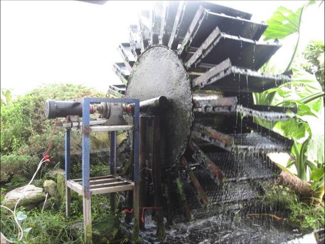

水車裝在水溝上..水溝常常有水流動...可以裝幾組水車..軸心裝上馬達..可以發電.
.發電可以加熱電熱管..可以有洗不完的熱水..
水車加上空氣壓縮機.轉動就會有壓縮空氣可以工作..又不耗電.
馬達傳出的電可以作夜間照明..可串聯或是併聯...或是進蓄電瓶...
水車可以轉動磨盤..研磨一些東西例如米..黃豆..椰仁..重點是不用電
若是電力多還可以賣給隔壁人家呢..
做我的白日夢..
大家給些建議吧..看是否可行.
.我住家旁邊幾乎每天都有水..可以讓水車轉動..也可以幾台水車軸心裝上齒輪一起轉..增加扭力..想是可以卻又覺得怪怪的..若可行為什麼市場上沒有看到類似的裝置...有些心虛
卻又超想嘗試的...

有水就可以玩很多東西.
但成本效益要算.

水車扭力不夠大,不能高轉速,發電機用永磁式直流馬達-
引自--http://hsueco.pixnet.net/blog/post/208457417

先概略試算水力規模有多大→9.8HQη=kw←
1.用水冷式無油空壓機(無規格品),吸收壓縮熱產生50~60℃的熱水,熱水除一般應用外,也可使用FCU送出暖氣(止於理論未能測試);壓縮空氣解壓縮可做為空調之用。
2.將發出之電用於電解水,得氫及氧,可做為瓦斯燃料,只是電極的選用和氫的儲存問題比較麻煩。
http://mypaper.pchome.com.tw/eddieyu80/post/1313757124
3.只要有動力來源,可做的事情很多,端看動力的大小而定。
4.以上個人意見供您參考,不知是否有幫助!

水俥製作需要相當考量.
設計.選材.備料.施作.
台灣幾乎沒有配件.大部分要自製
所以相當耗時

水力發電或水車,應該很好玩。
依照水位落差或流速,設計不同的截流與發電裝置,應該是蠻有特色的,也加減省電電費。
之前沿著宜蘭到枕山的公路旁,就可以看到水車,當地灌溉溝渠的流速算快的,應該可以做其他的實驗。
這個網站有相關水利等自然力的運用與介紹
中華太陽能聯誼會--水力發電
