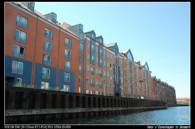

這棟北歐的房子沒屋簷,但是它至少屋頂會微微凸出接個排水管。
不過新建房屋排水管都設在牆壁柱子裡。
沒有屋簷,下雨進出比較不方便,水會打進屋內,濕答答。
窗戶沒裝遮雨篷也是一樣,下雨手腳要快,及時關上窗子,雨水才不會打進來。
