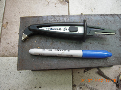

用這個鎢鋼磨刀器去削,應該可以磨的。

雙刀流本身就是鎢鋼
我用很久一樣很利 並不需要磨
鎢鋼磨刀器比較適用指甲刀 削皮刀
一般的菜刀是不適合拿來磨的 因為很快就會又鈍掉
除非你事後有拿磨刀石修邊 不然效果不是很好
