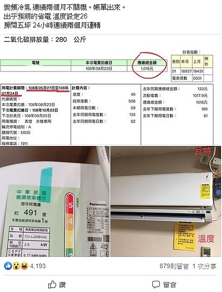

另外, 新聞: 暑假天天開變頻冷氣20小時 電費千元有找驚呆網友!
你不要聽新聞在鬼扯蛋!
之前有一篇也這樣,結果看帳單底下去年同期只133元,
代表開1台冷氣每期2個月1018元,每期增加1018-133=885元,
開2台,每期增加885x2=1770元以上,
開3台,每期增加885x3=2655元以上,
開4台,每期增加885x3=3540元以上,
5台冷氣都這樣吹,當然就885x5= 每期4425元以上。很合理!

上月帳單2個月電費∼還不到900元∼
比去年同期電費還低些些...
反而∼冬天有用電熱水器,電費還比夏天高了!
我的冷氣是∼國際變頻冷暖的空調 一級效能的...
這台也買3-4年了...
