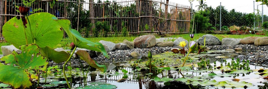

這是一個小型景觀池, 總水量約12T, 養錦鯉所以排泄物較多, 過濾池水量約3T. 可自動分解排泄物. 水深1.2m(平均),使用2年了, 不曾清洗過. 池水清澈見底.

其實水生植物有很大的淨化能力,對於過濾則較差. 水池的設計需總体考量. 我比較頃向於1. 沉澱 2.過濾 3.淨化 4.主池 5.回到1. 如此循環. 且水池久了, 自然會形成一個平衡生態. 不需要太多人工外加物都ok的. 生態池的話, 有些魚種跟水生植物需要隔離. (水生植物可以考慮空心菜, 好吃又好用)

因為是造景商統包作業, 沒有單項價格. 如果您附近有砂石廠, 可以去溝通一下. 砂石廠的原料石頭很便宜, 但是挑選很費時費力,  取出和運輸費用較高.

今年5月初我在台南買了300kg的埔里石
當時價格5元/kg
(石頭是以每公斤論價,您可以多訪價,不同地方產的石頭價格應該也不一樣)

因為是迷你池塘
所以使用小顆的埔里石(更小顆的是砂石)
