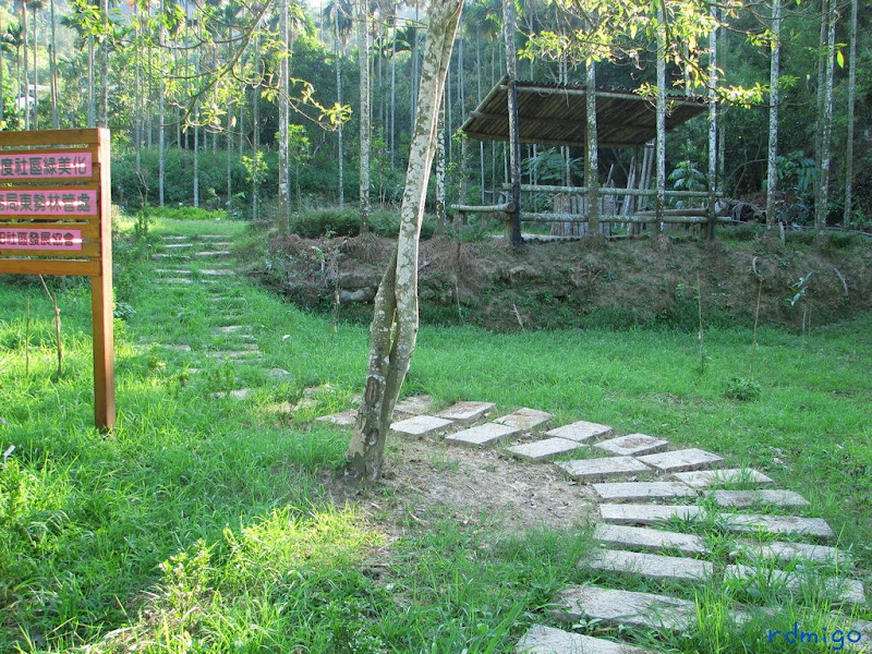

2.潭子新田社區發展協會做的生態公園

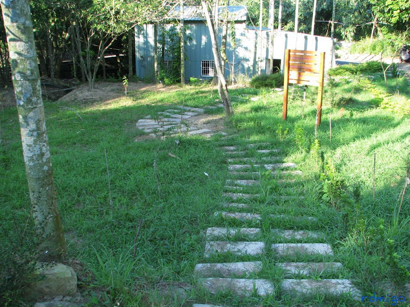

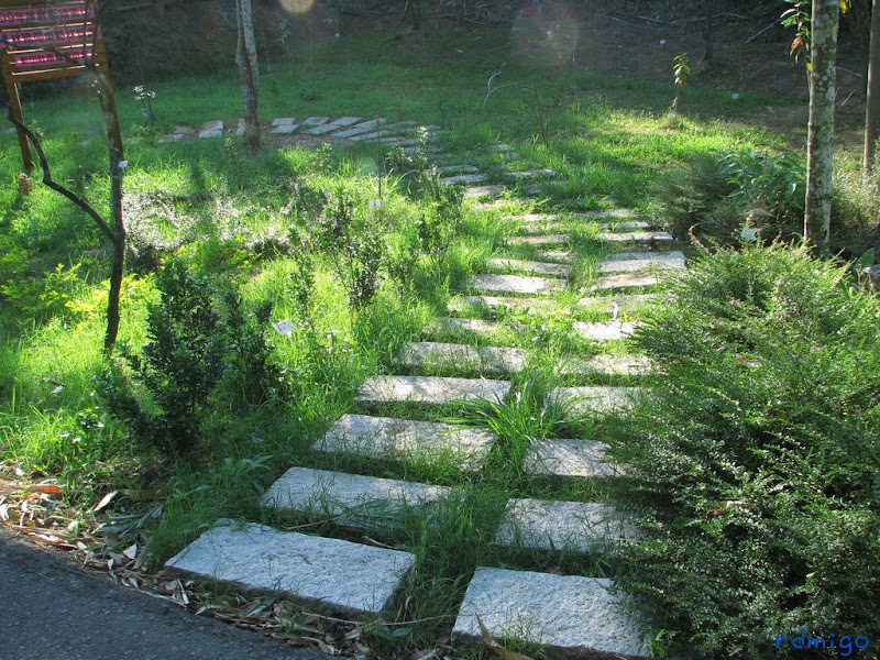

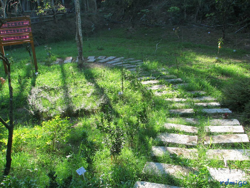

3.花崗石階步道+植草與植樹造景

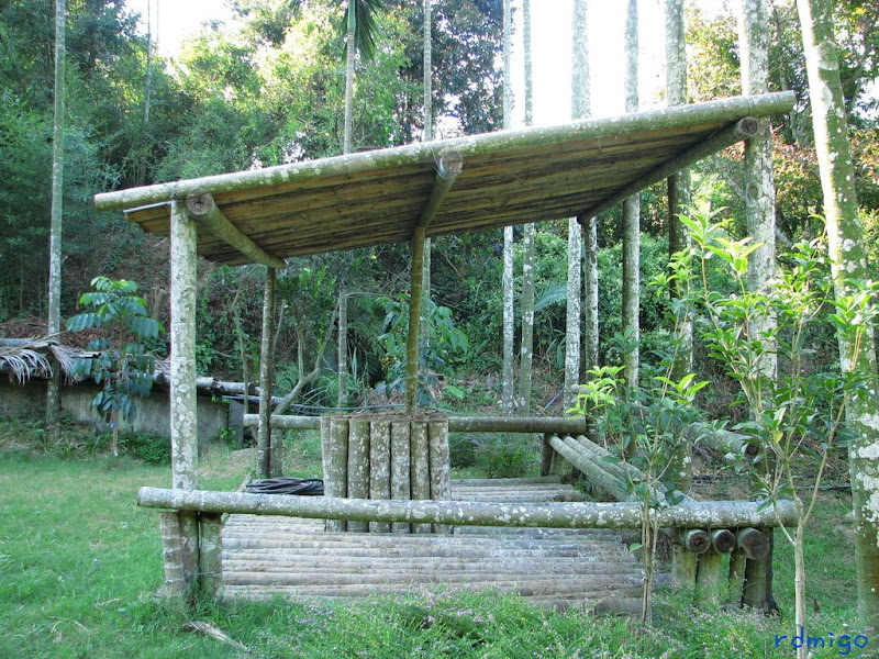

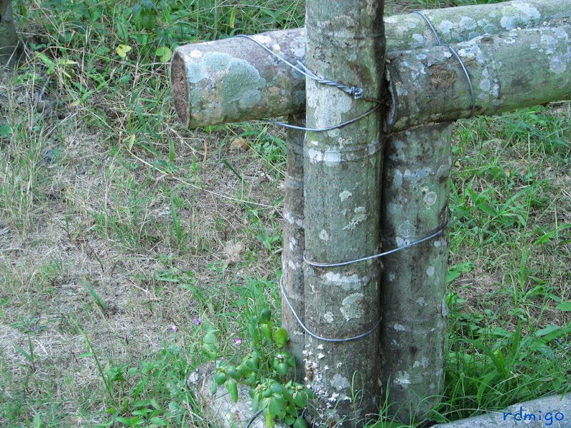

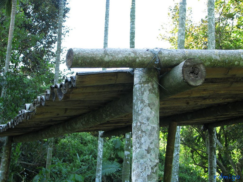

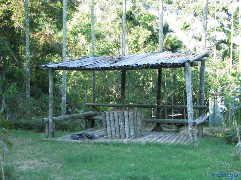

4.主角來了ㄛ...檳榔為主的架構方法
5.簡易的方式之鐵絲綁法

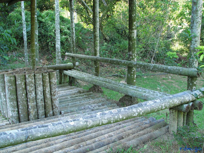

6.內部地面與簡易桌面及長型座位

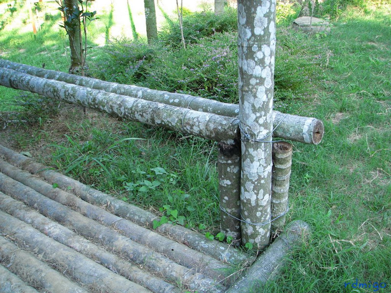

7.走近看一下..座位長柱的下方作法..頂住上方長柱以免滑脫!
8.另一邊也一樣...看看鐵線如何綁法!
9.又出現了..先人的智慧!
10.看一張全景檳榔屋!!

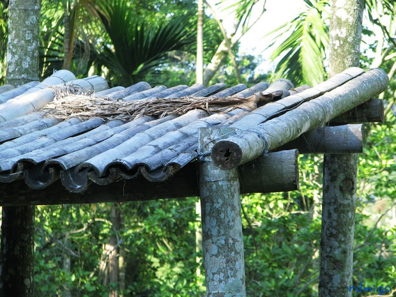

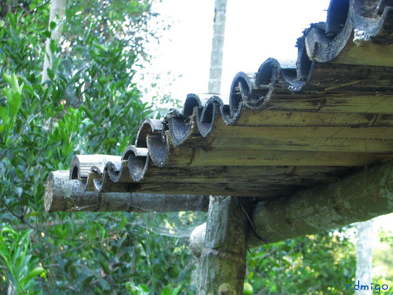

11.右邊上方+剝半的竹子之斜平面契合法..
12.換左邊也看一下!!

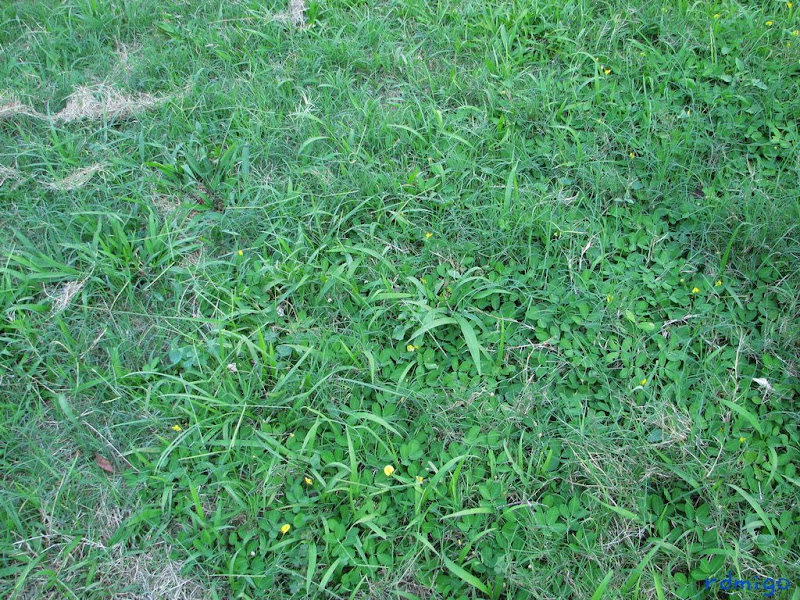

13.地面草坪的草種類別..ㄏㄏ慢慢看ㄛ..很多種ㄛ!!
14.看看一張園區的局部造景!
15.ㄎ.ㄎ.要回家了再拍一張ㄛ...石階旁的隔道樹等長大也...
蠻簡單與自然資材的景觀造景..
一個小草平坦地..一條很小的水溝.
簡單到只買鐵絲及小工具就可以蓋成的自然資材涼亭!
還有林務局提供的花草樹苗....
地不大ㄛ..大約一分...
如果工資與整地(樹苗)不計算.(自己的工+免整地+自己培養的苗)
那應該所費沒多少錢吧..超省的...
而此地建構到完成!約近一年左右..
給大家參考一下ㄛ!!

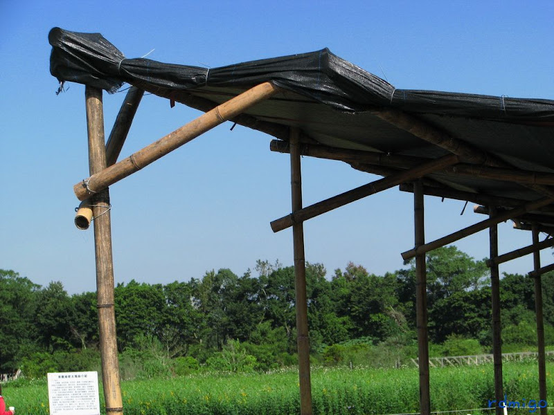

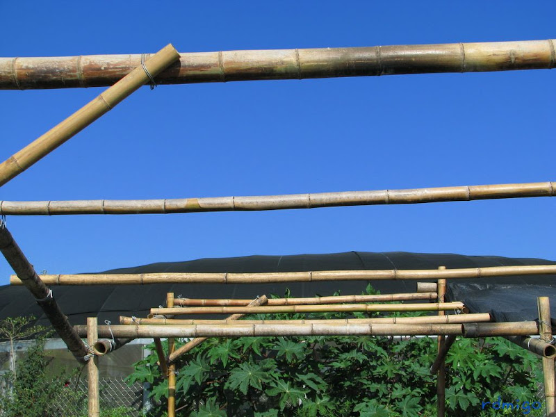

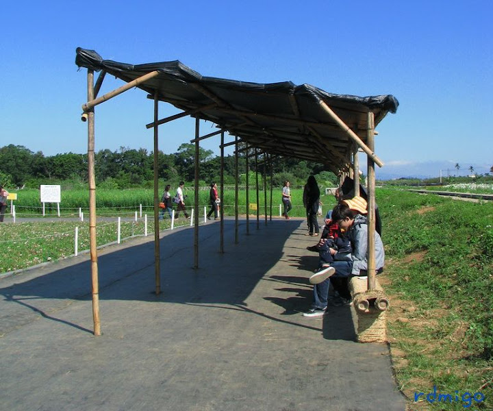

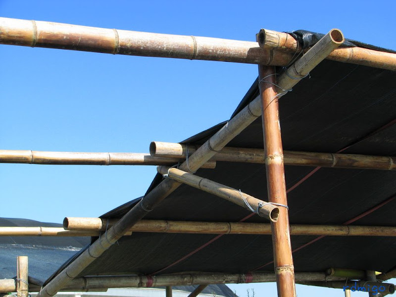

>>>花海節這裡有少許竹子的搭棚的照片分享<<<把放那裡的照片連過來..
1.
2.
3.
4.
5.
轉到這裡來..方便參考..簡單的搭棚方法...
而這種方式..是短期使用ㄛ..
要長期使用需要加強..或是變更設計!
這點大家要注意ㄛ!

3# rdmigo
這個屋頂用抑制蓆只能遮陽,下雨天就不管用了.

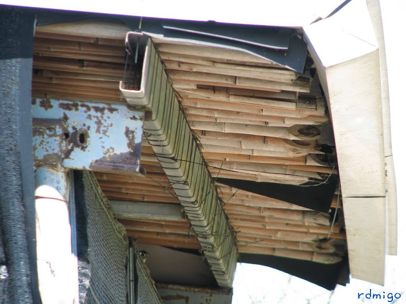

4# 文川
嘿呀...不過..這樣也行..
1.香菇寮...之隔熱防水層
....會走風的風吹...飛不起來!.
...不會走風的...會被當風吹..飛起來玩一玩...
...然後降落時...摔的粉身碎骨...了嗎!!
所以有遮陽與躲大雨...那必須另外設計與方式不同ㄛ!!
