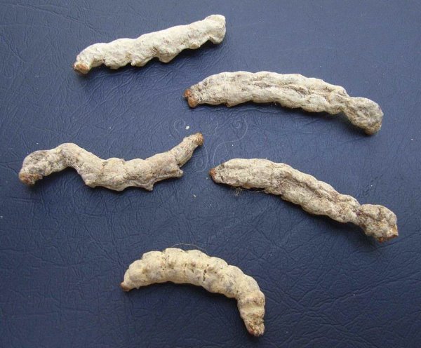

白殭菌的菌種不易購得,但可以至中藥行購買白殭蠶,白殭蠶是已經遭受白殭菌感染的家蠶,呈現白色僵硬狀,佈滿無數白色粉末狀孢子。

請問林大大,你的白僵菌方便賣一點給我嗎?
我去中藥行買白僵蠶時老闆好心跟我講:中藥店的白僵蠶都已經經過「庖製」過,白殭菌可能已經死亡了。你可能去其他地方買「沒有經過庖製過的」才比較恰當....。不然你先買一點就好,先去試看看,有效再來多買些...
我買了50元(三兩多)回來,放在600倍顯微鏡底下仔細觀察....,真的好像沒有什麼活菌。
以前去毒藥所上課時曾拿到ㄧ些白僵菌,當時曾放在顯微鏡底下觀察,密密麻麻的。白僵菌是圓圓的細菌,我有紀錄下來。
今天在中藥行買的白僵蠶,溶液雖然勉強觀察到很少許的圓圓細菌,但數量很少,是否是白僵菌或其它雜菌則無法判斷。
白僵菌對鞘翅目聽說很有效,我想拿來對付「荔枝椿象」和金龜子,應該是有效的。
