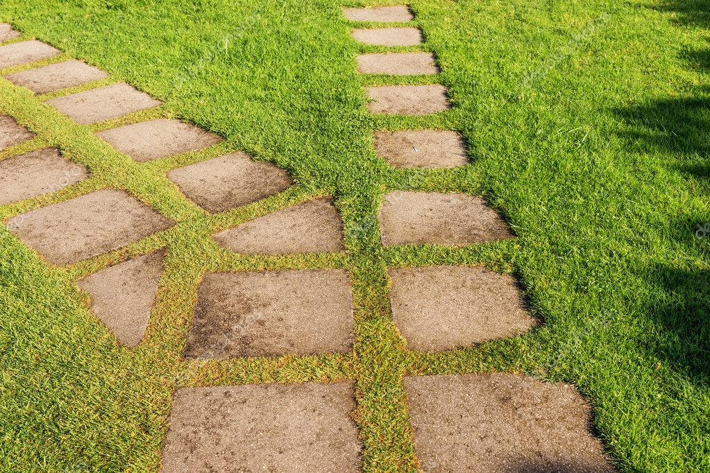

我之前山上沒舖水泥,直接買30x30x6公分的平板磚自己舖,上面還可停車...,記得當時買一片好像是25元,因為也算是高壓磚比空心磚或植草磚還紮實,這家水泥工廠算大廠,價格還不錯....比花蓮買便宜...原本是想買30x60x6公分的平板磚來當歩道石或舖露台,不要用時可拆掉,移到別的地方用,可惜的是水泥製品很重,送到花蓮運費要不少...
上次自己施工,舖平板磚,沒有依施工規範,少舖了碎石級配及襯沙,就會比較不平整及縫裡會開始長草.....
http://www.2home.com.tw/bbs/foru ... p;extra=&page=1
平板磚當日式歩道的運用
https://jp.depositphotos.com/128 ... stone-slabs-in.html
