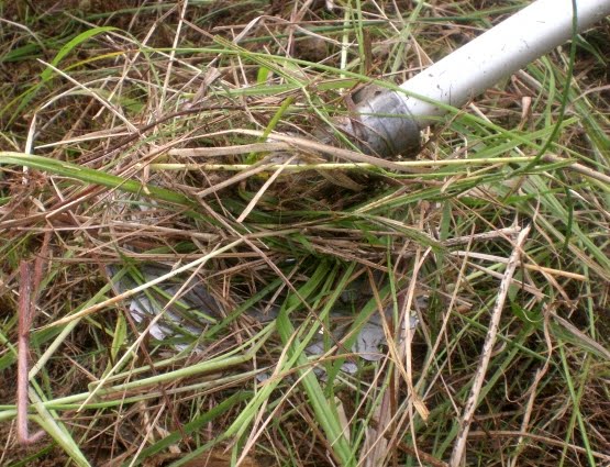

雜草的汁液應該還好,也許混合了昆蟲,毛毛蟲...等臨死前驚嚇的體液造成...
不瞞您說...三年前第一次除草使用牛筋繩時,因為地上的老鬼針已經匍匐彎曲加上叢叢的芒草...
簡直不敢相信這牛筋繩有啥功能?掃過竟然只傷到皮毛...
於是換上刀片使用後,從一字形,三刃形,五刃形,18齒形...至現役的"圓鋸片"已經變成我們的最愛了!...
刀片式應該不是比較不會噴濺草汁,而是根本不會讓它們有機會TOUCH到您!
原來準備的厚帆布防護圍裙也省了! 因為沒有雜草噴濺到圍裙上.
有人說使用刀片式較危險,其實任何器械在操作使用上都要小心謹慎,方能避開無謂的傷害!
在我們的農地上,除草是老婆最主要的工作
因為她說種植物,照顧植物...她不懂!
因此使用"圓鋸片"來除草她已經得心應手了!...
這是老婆除草的英姿...哈!哈!...
衷心希望版主更換工具試試...
一切苦難即可解決!
期望您不要將除草再當成苦差事!
共勉之---

如果是用牛筋繩建議換圓锯片試試...
再還沒換用圓锯片之前,我以為使用牛筋繩比較安全....
但用過圓锯片後其實圓锯片是比牛筋繩安全的....
打草只需雨鞋+眼鏡就ok....
而且因為沒有四射的流彈,所以連工作裙都免了.....

圓鋸片怕不怕石頭呢?
假日農夫,學習中!
15#
發表於 2013-1-8 22:26:12 |只看該作者.....載入全部圖片 用LINE傳送 . 分享到FB
14# wayneshen57
圓鋸片怕不怕石頭呢?
任何滾動的東西都怕石頭!
一字刀片碰到石頭會翹角,最後會失去平衡造成搖晃...結果造成固定螺帽容易鬆動!
圓鋸片也怕石頭,只是常常K到會使鋸齒較快磨損...但是不會造成搖晃...甚至於固定螺帽鬆動!
但是聽到康..康..聲時,自己就要警覺下手要輕些啦!...
供參考之---

圓鋸片怕不怕石頭呢?
wayneshen57 發表於 2013-1-8 22:06
我常常把岩石屑掉一角. 偶爾圓鋸片會掉一顆牙齒.大部份時間是完整暫時沒事.(所謂暫時沒事是會讓鈍化加速啦)
能躲避就不要跟石頭硬拼啦

擁有農地已屆三年,原來每週每次去的主要工作即是除草
但是從未發現割草會引起皮膚過敏
看到版主PO文想了一想...
或許是使用牛筋繩的關係吧!
雜草的汁液應該還好,也許混合了昆蟲,毛毛蟲...等臨死前驚嚇的體液造 ...
eastern 發表於 2013-1-8 19:42
可不可以借看一下五刃的刀片﹖
看完以上,我的感覺是–會不會是包得太密了﹖
我割草都是輕便清涼為主…只有雨鞋及長褲不可少…

我是雨鞋,長褲,長袖,安全頭套,帽子,毛巾,全上場, 現在都在牛筋盤上加割籐片,比較不會停機清軸心
20#
發表於 2013-1-10 21:13:44 |只看該作者.....載入全部圖片 用LINE傳送 . 分享到FB
19# phl001
phl001大,
您們家的草太斯文了!
偶們家的已經裝了"除藤片"還是動不動就把刀片包住,致使無法動彈!
這"除藤片"沒多久利角就磨圓了!
