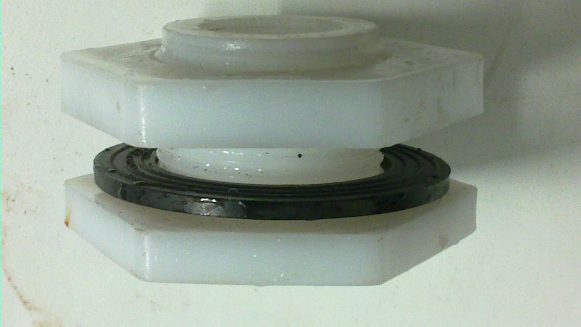

請問
如1f的圖示
要怎麼在藍色化學桶上
先穿孔,到水電材料行買合適的
就可以

smhu 發表於 2015-2-9 18:23
先穿孔,到水電材料行買合適的
就可以
謝啦
大概懂了
只是我已經從回收室撿了幾隻換下的水龍頭
想說物盡其用
能不買新品就儘量不買
看來原理很簡單
用鎖的
為防漏水
所以要利用橡膠墊片的彈性貼緊~

大地彩妝師 發表於 2015-2-9 18:49
謝啦
大概懂了
開孔  用  噴燈  .
標準  是用    水塔接頭   .
但是  我都是 用  內牙  加  外牙  對鎖   中間用  水表 由令 皮 .
就可以  有  4 . 或 6 分接頭
謝啦
大概懂了
想直接利用水龍頭的鏍紋來固定,會碰上的問題是得找到兩片夠薄的鏍帽,可以分別夾住桶子的內外兩側。一般人通常是會像我那樣子花錢消災,但是自己玩樂趣無窮,而且人家說不經一事不長一智,在東搞西碰的情況下可以順便見識到很多事物哦...
