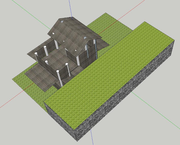

文旦大大:過獎啦∼ 因為是Google SketchUp新手,其實很多細節還沒畫好,像門窗、屋簷等等,而且為何沒有背視圖呢?可能是畫圖過程沒有留意線條的關連性,用了橡皮擦很久之後才發現房子的背牆一併被刪啦,底下就是房子的"美背圖"。可惜Google SketchUp免費版本沒有剖面功能,不然就可將室內空間也規劃後,剖面來看看哩。
Google SketchUp新手習作......
這樣看好像涼亭喔.....
蓋房子...不難,只是....比較麻煩。

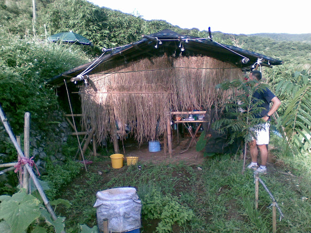

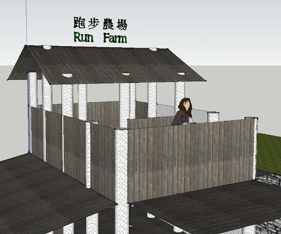

能夠畫成這樣已經算是高手了. 之前我也嘗試用Google 免費的Sketch UP 3D 畫我的竹屋, 原設計是兩層式的開放空間, 沒想到蓋出來的卻是僅有一層, 畢竟理想與實作還是有蠻大的距離.
原來設計的兩層樓:
這個角度我怎麼看都覺得是像是公共廁所呢?
最後蓋成的竹草屋:
