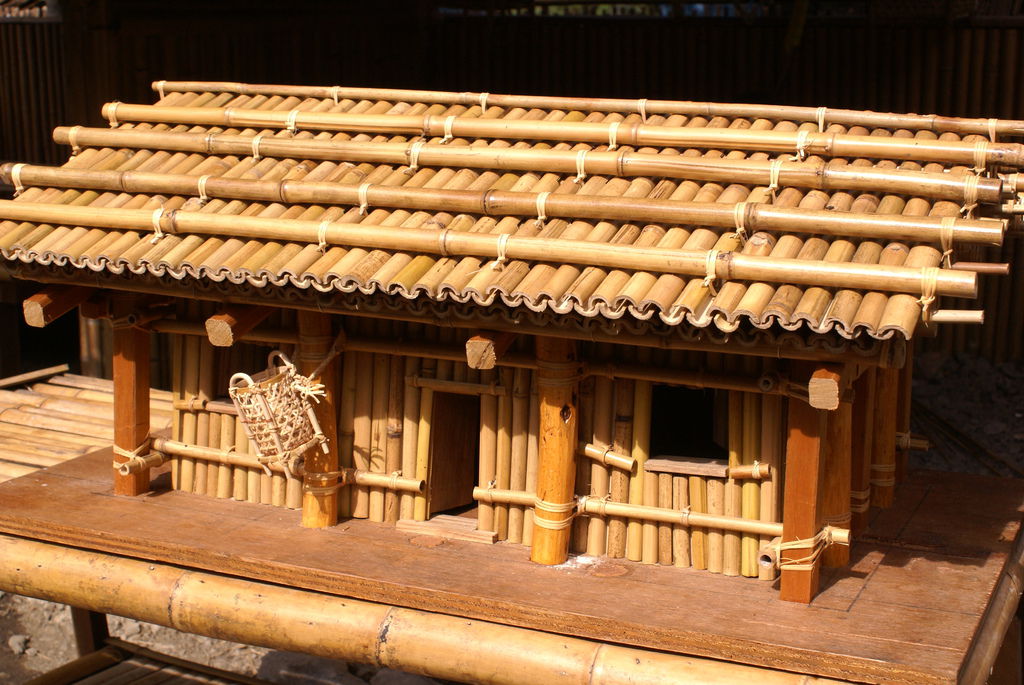

竹屋縮小版:迷你竹屋。
放大幾十、幾百倍即是大竹屋:
無諍三昧,斯為第一。

發表於 2013-4-17 00:10:29 |只看該作者.....載入全部圖片 用LINE傳送 . 分享到FB
泰雅族竹屋模型:
無諍三昧,斯為第一。
