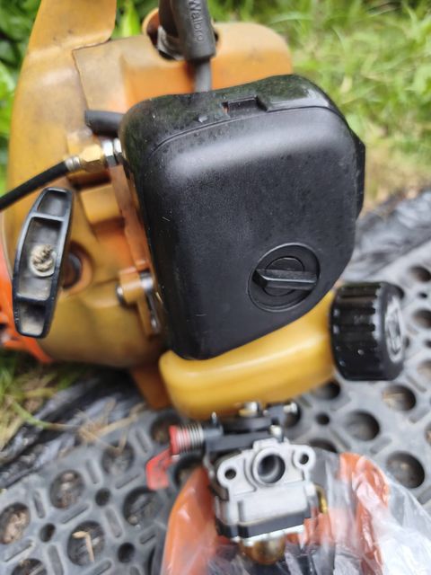

27#
發表於 2026-4-23 11:32:29 來自手機 |只看該作者.....載入全部圖片 用LINE傳送 . 分享到FB
本帖最後由 快樂農夫 於 2026-4-23 11:50 編輯
adax33 發表於 2026-3-2 08:02
用了三年都很正常˙,最近不知道是被我哥換了日本機油,混50:1
高溫會像吸不到油突然降速又拉起,可能是縮 ...
我這兩天有類似情形,換新化油器後割草機會突然猛然熄火。我後來是將油箱蓋子用高壓空氣噴通再直接換掉火星塞,目前似乎有算正常了,但一桶油用掉剩1/3後自動熄火了,還沒有找出原因。
故事原由:割草機最初是高速拉不上去,猜測是主噴嘴被過期汽油膠泥阻塞了,因為急著用就去溪湖彰水路上一間農機行換新一個化油器(新化油器被放在灰塵泥土的地面上,整個作業是在灰塵髒汙的工作環境中進行,依我判斷有很高的機率泥沙會因此被帶入油箱以及油路系統。),回來後發現進油管破了,被師傅的斜口鉗鋏破了,只好再回去換條進油管。
回來後割草機可以發動但用沒多久就油路不順熄火了。台語有句話「尿失禁的換了一個拉屎的」,來回奔波去找那家農機行有點怕怕的,修好這邊弄壞那邊,算了自己研究看看。
把油箱塞通氣孔噴一噴確定沒有阻塞,火星塞直接換新,汽油箱的油再次倒掉換新鮮的,目前算是正常了,但油箱還有1/3汽油就覺得油路不順熄火了,還沒有想通問題在哪裡但也只能暫時這樣了。
這視頻似乎值得好好看看
https://youtu.be/59RPnNe7syQ?si=uOxUqss6fXvUSw-3
