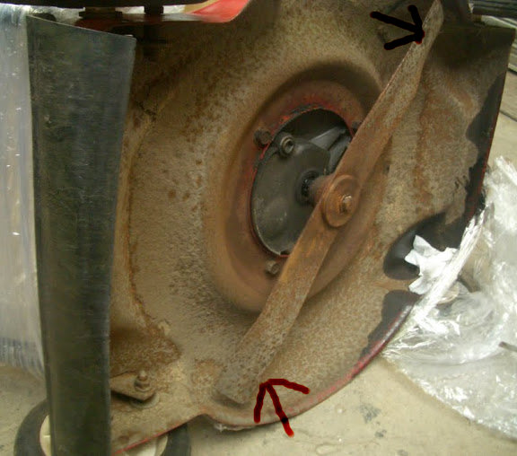

發表於 2013-5-13 16:37:33 |只看該作者.....載入全部圖片 用LINE傳送 . 分享到FB
載回家抬下車瞧一瞧...
ㄟ!...跟站大的又長得不一樣!
引擎標示:35 應該是3.5HP吧! 站大的是50...較大!
有幾個問題想問站大:
這機器的熄火是在把手上,您的呢?
一字型刀片摸起來一點刀刃的鋒利都沒有? 需要磨一磨嗎? 磨那一邊?...
調整高度的地方在四個輪子的固定端,共有三個孔可以移動調整.
站長
打造桃花源
35#
發表於 2013-5-13 18:23:27 |只看該作者.....載入全部圖片 用LINE傳送 . 分享到FB
我的沒有油門開關 ,是直接用把手上的油門推到最上面就停掉了,也找不到阻風門的開關,和二行程的割草機似乎不一樣. 另外您的一字刀好像很久未用有點生鏽,還是拆下來保養一下比較好,一字刀要磨的地方應該是前面短短5公分而己,有刀刃,應該很好辨識.
不會發動的原因,可以先檢查電路有無問題,火星塞會不會跳火,若沒問題,再查看油路問題,看化油器是否有阻塞.
祝 早日修好,享受割草的快感!
載回家抬下車瞧一瞧...
ㄟ!...跟站大的又長得不一樣!

36#
發表於 2013-5-13 18:43:11 |只看該作者.....載入全部圖片 用LINE傳送 . 分享到FB
本文章最後由 約翰 於 2013-5-13 18:45 編輯
這台機器看刀子就知從來沒磨過表示也沒使用很久會生鏽應該是存放的地方潮濕造成的..
有需要把刀子拆下打磨 打磨底面 平的那一面 有折的一面是做風扇作用的 會把切斷的草掃出去的作用那不是刀面 ...刀面打磨也是像折面的角度 底面不需要打磨..底面要磨的話  也應該是磨平就好...  用粗的砂輪打磨 刀刃會有像鋸齒狀  剪草效果更好...這台好像沒油門控制
我猜油門是自動定速設計  把手那隻桿  不知是不是阻風  啟動時  要拉阻風  打著後 放開
油門自動提高轉速 但是  沒割到草  轉速會自動降低 約在中速 當剪到草有負荷時會自動提
速 ...所以  操作上就會很簡單 要熄火時  拉阻風  應該會熄火 ...  還不知是否正確....機油檢察
正常  油路有通  油杯底下漏水螺絲要拆鬆放水待髒油漏完後鎖緊  火星塞積碳打磨  間繫約鉅片厚度  裝妥  油箱也要清理一下  油管如果沒硬化破裂還可用最好 ..空氣濾拆開清理一下裝回  火星塞拆下還沒裝
上前  可以拉拉起動繩 讓汽缸潤滑一下  最好多拉幾下 拉的時候  一隻腳踏著剪草機  這樣好出力也安全...  都弄好就可以發動啦 ... 祝順利~~

37#
發表於 2013-5-13 19:32:53 |只看該作者.....載入全部圖片 用LINE傳送 . 分享到FB
36# 約翰
約翰大,
研磨此兩邊即可嗎?
把手上的拉索竟然是熄火鈕,要拉啟動時需將把柄拉上(緊)!
緊急時一放開把柄即自行熄火!
站長
打造桃花源
38#
發表於 2013-5-13 20:43:14 |只看該作者.....載入全部圖片 用LINE傳送 . 分享到FB
應該是刀片轉動方向的那一面吧,若沒記錯,割草機都是順時針方向轉動的. 若倒過來看就是逆時針. 所以您說的位置,是正確的.
36# 約翰
約翰大,
研磨此兩邊即可嗎?
緊 ...
eastern 發表於 2013-5-13 19:32

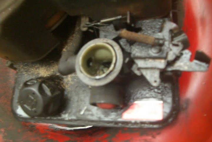

39#
發表於 2013-5-13 21:42:10 |只看該作者.....載入全部圖片 用LINE傳送 . 分享到FB
外觀看來機器外表漏了不少機油
先檢查它的機油是否還OK?
拆卸火星塞...因為要啟動引擎拉索非常吃力
順便拆開空氣濾網
化油器相當短小,外側還有橡皮按鈕,可以啟動前先壓三下供應足量的汽油
也沒有油門線可以加速用,應該就是JOHN大所言:油門是自動定速設計
再拆卸啟動拉索蓋板,裡面還有許多乾草屑

40#
發表於 2013-5-13 22:21:41 |只看該作者.....載入全部圖片 用LINE傳送 . 分享到FB
本文章最後由 約翰 於 2013-5-13 22:31 編輯
36# 約翰
約翰大,
研磨此兩邊即可嗎?
緊 ...
對的...磨單邊面刃就好.....這台應該是從來都沒磨過 新機器刀都是鈍的 就是沒有開封過的刀 一般使用的人都不會去磨刀 認為剪得斷就好 其實 有開鋒的跟沒開鋒的剪草時差很大 沒開鋒的可以說是打草機 剪過的草頭都是打斷的纖維 太陽下沒多久就會黃黃的一片 開過鋒磨利的刀剪過的草皮依然是翠綠的 而且剪到大陀草比較不會慢下來幾乎要停掉一樣 尤其你這台馬力不是很大更應該把刀磨利。。但是不是每次都要磨 看情況吧∼∼祝順利。。
堅信必成真~~~~
